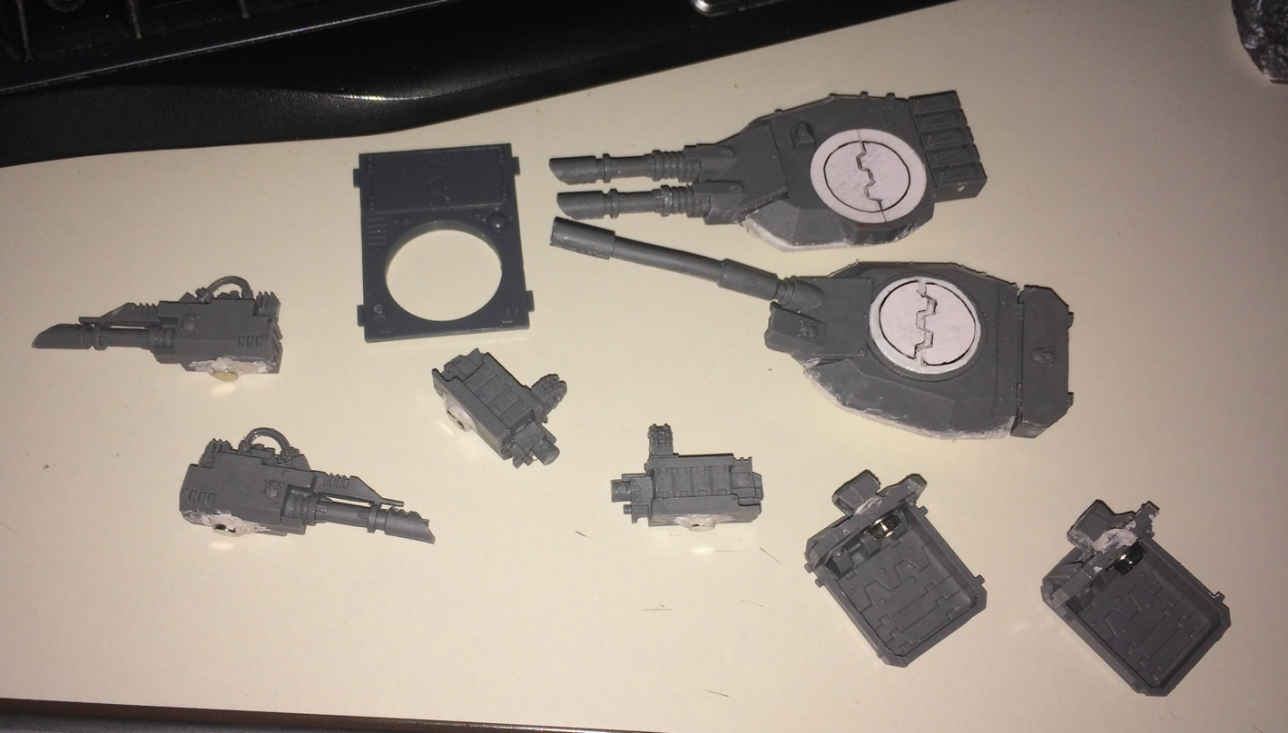

Die seitenwaffen meines Predator-panzers habe ich z.b. mit einem Magnet in der Waffe und einer Schraube an der Halterung befestigt, das hält auch und da ist die Polung dann egal 🙂
Und wenn die sachen dann Farbig sind, sieht man auch nicht dass es Metal ist 🙂
