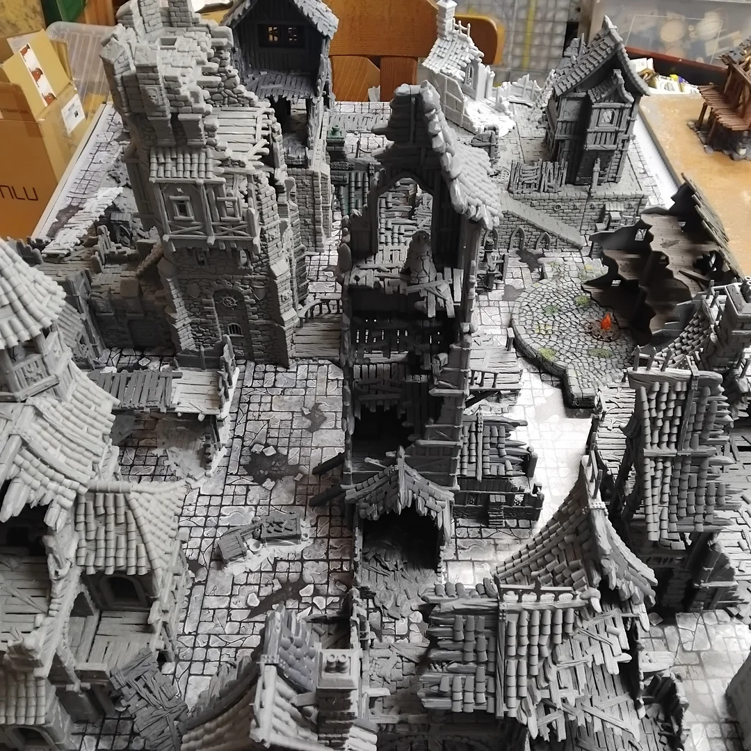

Ich wollte mich da auch mal einklinken. Habe vor einiger Zeit auch mal angefangen aus dem Ruinenset von TTCombat mehr rauszuholen. Habe dann mit ein paar Gegenständen die Ruinen weiterverschönert und dann bemalt. Als Farbe habe ich teilweise GW Farben genutzt, um für das Gelände dasselbe Farbspektrum zu behalten wie für meine Minis. Aussehen kann das dann zB so (rein Pinsel)
Anhang anzeigen 353310 Anhang anzeigen 353311 Anhang anzeigen 353312 Anhang anzeigen 353313 Anhang anzeigen 353314
Das MDF verhält sich auch mit verdünnten Farben sehr gut, saugt schnell die Farbe auf und wird nicht schwammig. Ich denke beim Großflächigen bemalen ist eine Airbrush hilfreich aber nicht zwingend notwendig. Farbe schön verdünnen (nicht verwässern, soll ja kein Wash werden) und dann mit einem großen Pinsel auftragen. Wie gesagt - lief alles wie am Schnürchen und das Zeug trocknet wie hulle.
@Fiana91, das Gelände sieht wirklich stark aus, habe davon auch einiges bei mir noch rumliegen und dem könnte ich mich auch mal widmen.
Darf ich fragen, was das für Profile sind, die du auf die Ruine gemacht hast an die Fensterrahmen und an die Ecke? Der Boden ist eine Mischung aus Sand & Leim? Was sind das für Säcke?
