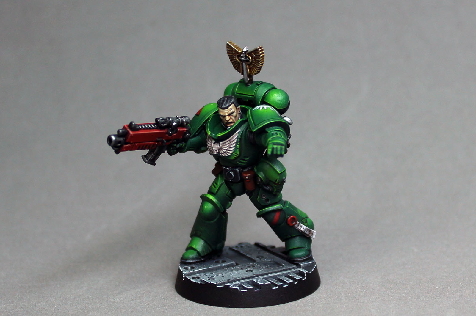

Das geht schon. Aber ob man so viel Zeit investieren will, ist die Frage. Und ob man es kann, hängt von den eigenen Skills ab. Die Mini hier hätte ich nicht mit einem Airbrush hinbekommen. Speziell die Lightspots und Schattierungen 😉
