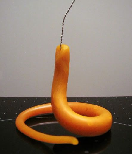

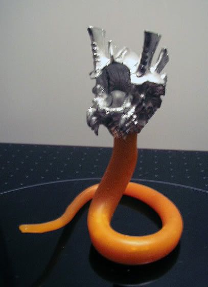

Naja, hier das erste Bild meines an die Venatoren/Trygon angelehnte, in der Entstehung befindlichen Beinersatz für meinen Schwarmtyranten. Von hier an geht es mit dem vertrauten GS weiter. Mal schauen was daraus wird...
Die Bilder sind nicht gerade Top, müssen aber fürs Erste reichen. Sie geben denoch eine recht guten Eindruck vom Status quo wieder.
