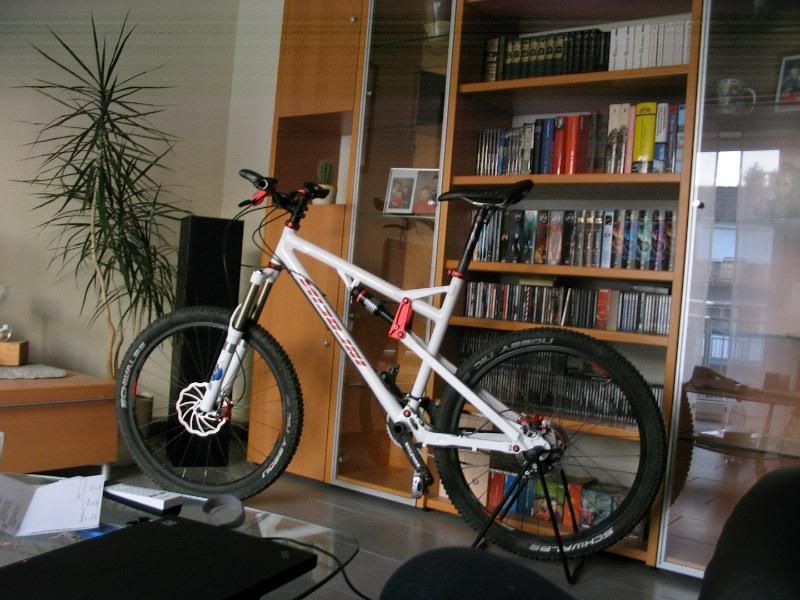

ich hab auch mal was hergerichtet.
nachdem mein "endorfinchen" 2 jahre alt geworden ist und ich gemerkt habe, dass ich doch mehr "rumprl-pumpel" die berge runterfahre als es für ein hardtail gut ist hab ich auf eine stufe masssiver aufgerüstet.
ist zwar kein enduro aber ich denke, dass das zum bergrauffahren genauso gut geeignet ist wie zum bergrunterfahren.
