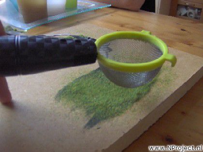

Habe da mal was auf YouTube gesehen wie man sich so nen begraser selber basteln kann. Mit nen Metalsieb und einer kleinen Batterie. Ich schaue mal ob ich es nochmal finde. Glaube da eine 9volt Batterie gesehen zu haben.
besser funktioniert der Umbau einer elektrischen Fliegenklatsche. Hab ich zwar selber noch nicht versucht, aber ein Bekannter vor vielen Jahren. Undd der schwörte darauf.
Auf die schnelle hab ich das hier gefunden:
Genau sowas hatte ich Mal gesehen auf youtube. Spiele auch mit dem Gedanken mir was zu Basteln. Hatte mal Bäume aus Draht mit Borsten von einem Besen gemacht. Anschließend mit Flock bestreut. Sa auch anständig aus.
Auch garnedd schwer gewesen. Draht einmal gefaltet, Borsten dazwischen, fixiert und dann in den Akkuschrauber und zusammen duddeln.
