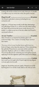

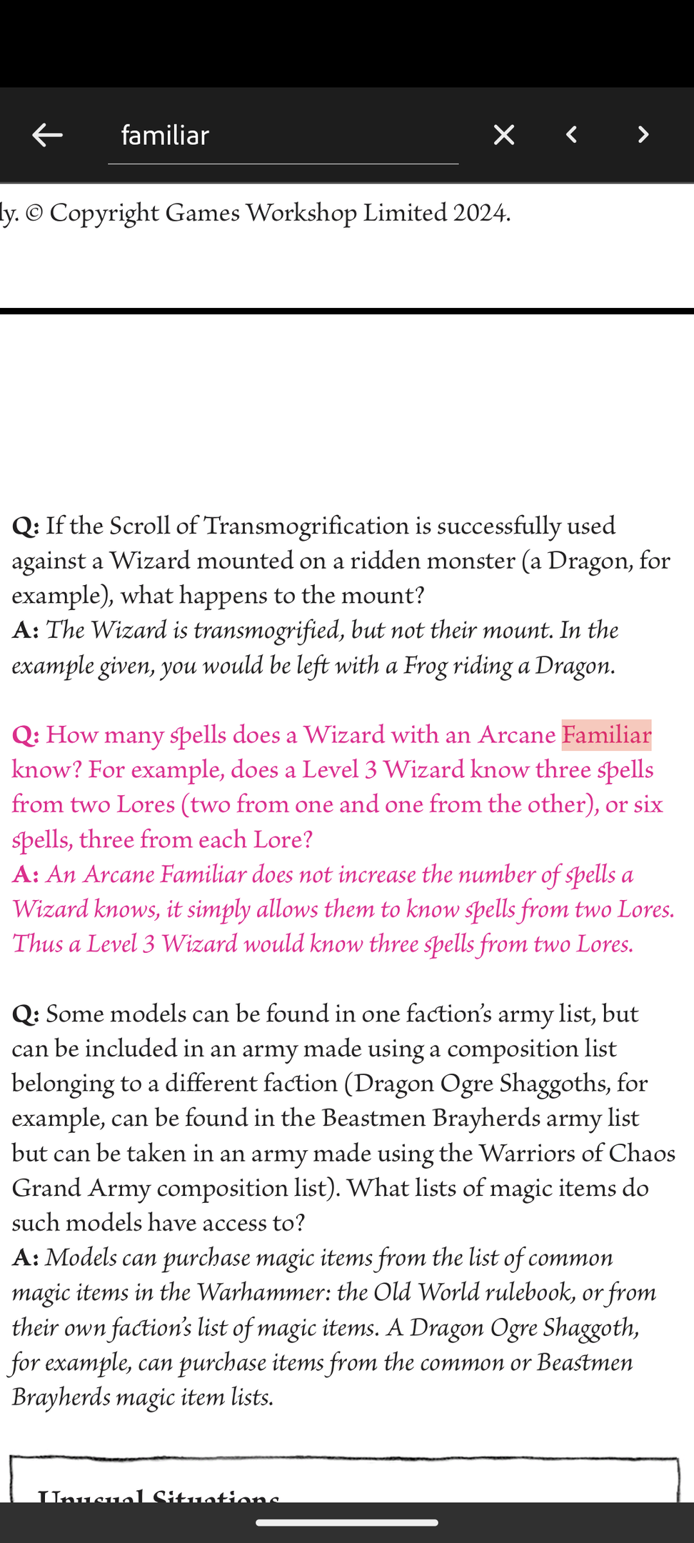

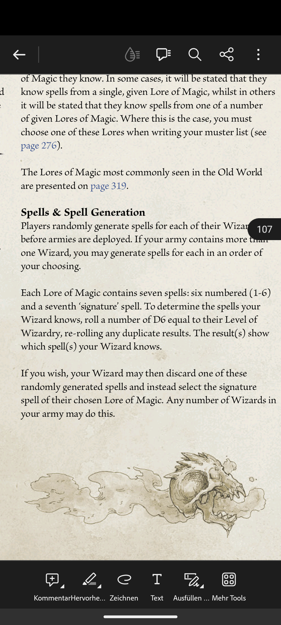

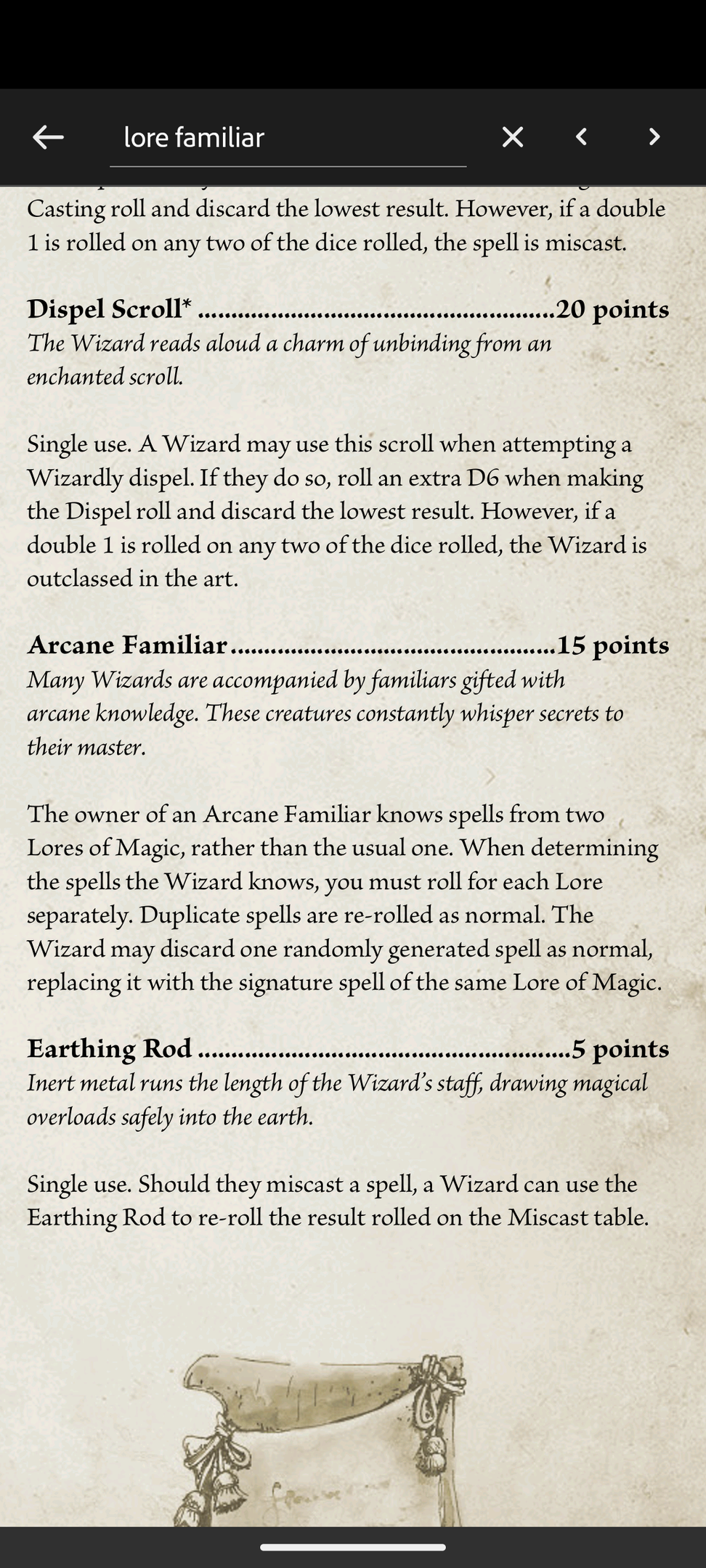

Arcane Familiar: Klarification, dass er aus zwei Lehren Zauber kennt und einen pro Level, aber nicht dass man vor dem Wurf klären muss, wie viele man von welcher Lehre nimmt.
Du würdest zweimal und suchst dir deine Spells aus. Der Zauberer kennt X Spells aus zwei Lehren und x ist der Level des Zauberers. Da steht nirgends, dass du vorher festlegen musst, wie viele du von Lehre a oder b hast. Nur, dass du bspw. Level 2 2 Zauber kennst und für jede Lehre separat würfelst. Die Anzahl der Zauber ist durch die Errata begrenzt.
Ist folgendes Beispiel korrekt?
Beispiel Bretonen LV 4 Magierin hat auf dem Armeeroster mit dem Familiar stehen, dass sie Illusion und Elementism nimmt.
Vor jedem Spiel würfel ich 4 Würfel auf Elementism und nochmal 4 auf Illusion.
Anschließend darf ich zuerst maximal 1 Würfel entfernen um den Signaturspruch der jeweiligen Liste bekommen ODER gegen einen der 3 Signatursprüche der Bretonen zu bekommen. Mehr als 1 Signaturspruch kann ich nicht erhalten.
Danach entferne ich von den verbliebenen 7 Würfeln 4 Stück, sodass noch 3 Sprüche übrig bleiben. Mit dem Signaturspell zusammen komme ich somit auf meine 4 Sprüche da LV 4.
