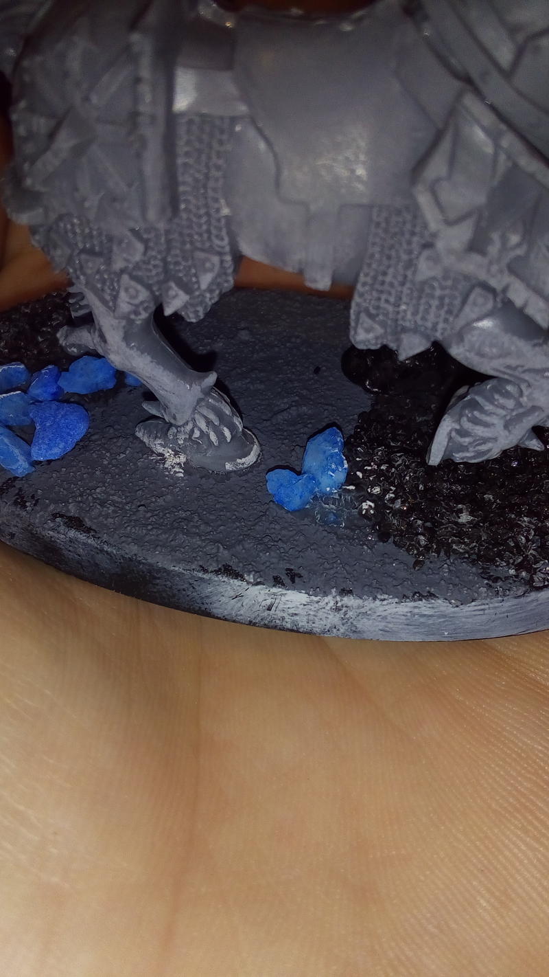

Habe bei meinen Stormcasts und Khornies die Technical Farbe "Astrogranite" benutzt.
Man kann sich das in etwa wie ne Farbe mit ganz feinem untergemischten Sand vorstellen. Gibt auf den Bases ne schöne Struktur.
Allerdings wirken die Bases meiner Meinung nach sehr flach, wenn man sie nicht weiter gestaltet (also zB kleine Steine o.ä. mit aufklebt). Es ist außerdem schwierig die Farbe aufzutragen, wenn die Mini schon drauf klebt, also besser vorher drauf schmieren. Ich habe an einigen Stellen noch etwas gröberen Sand für etwas Abwechslung mit drauf geklebt.
Ein weiterer Faktor ist, dass die Farbe sehr schnell alle ist. Bin mit einem Pott nicht ausgekommen bei der Starterbox. Ist aber auch davon abhängig, wieviel man benutzt. Habe teilweise schon Recht viel aufgetragen, da mir der Effekt sonst nicht stark genug gewesen wäre
Auf dem Bild sieht man die Farbe (grau) vor dem grundieren und die zusätzliche Gestaltung.
Hoffe ich konnte helfen.
Grüße
Hodor

Ich denke das größte Problem ist die Ergiebigkeit. Die Farbe kommt halt in den kleinen Pöttchen, reicht so für vielleicht 30-40 Modelle auf 32mm Rundbases. Wenn man es so wie ich mit anderem Sand kombiniert kann man auch länger damit auskommen.
