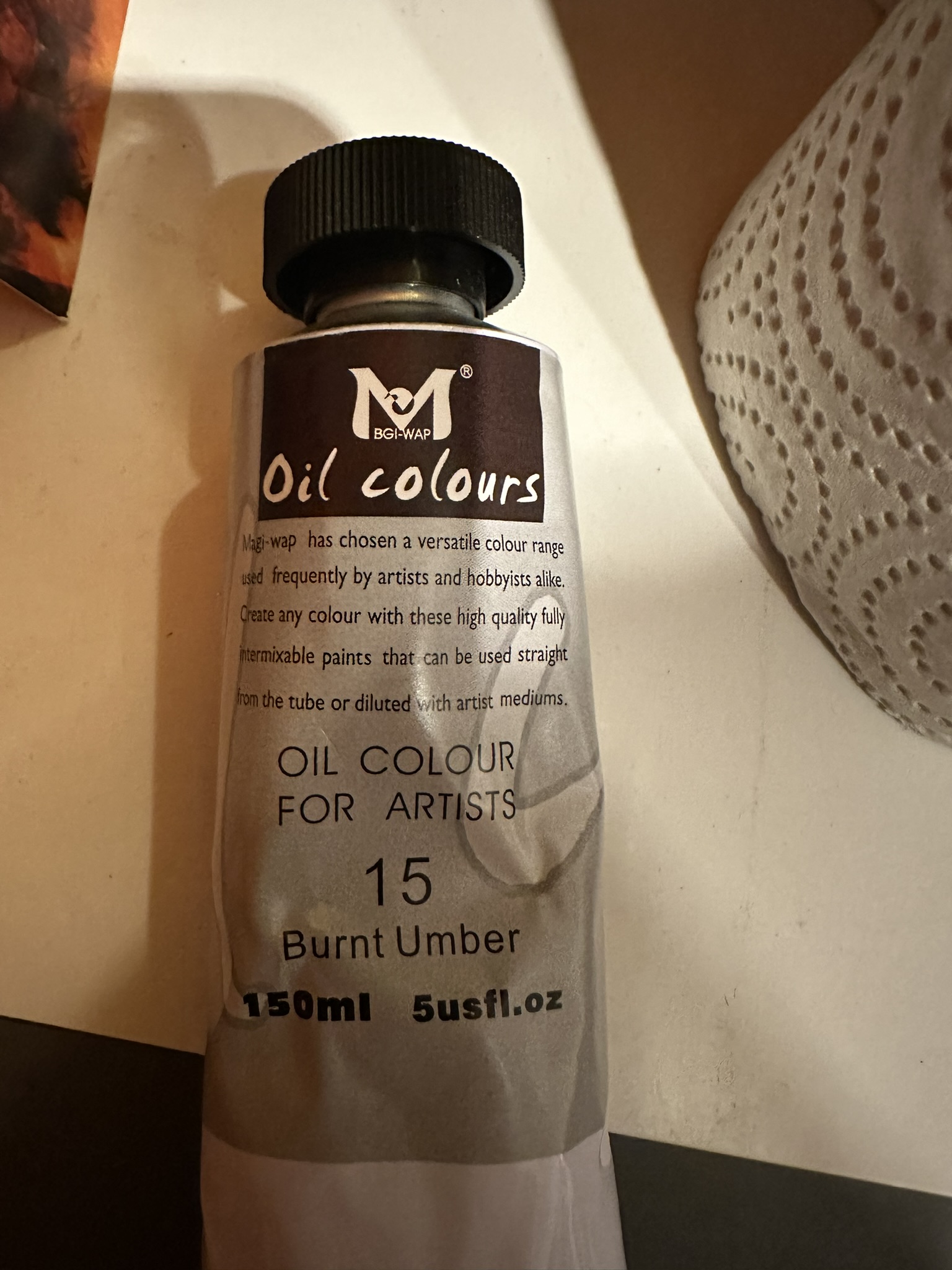

Das sind Ölfarben, mit denen mein Sohn früher Bilder gemalt hat. Nichts besonderes, glaube ich. Sie waren halt da und ich wollte mal probieren...

Joar ist halt Ölfarbe.
Da zwei, drei Sachen kaufen. Burnt umber, krapprot und preußisch blau zb. Aus den letzten zweien kann man ein sehr dunkles,chromatisches lila anmischen dass als allgemeiner Schatten gut funktioniert.
Alternativ kann man,wenn man da mehr drauf bock hat so ein kleines Set in der Holzschschtel holen um damit alles zu mischen.
Mein Tipp ist es auch white spirit für den Künstler bedarf zu holen. AK zb. Den baumarkt terpentin Ersatz ist ziemlich aggressiv. Klar reicht das zum Pinsel und Töpfchen putzen,auf der Mini ist es oft heikel.

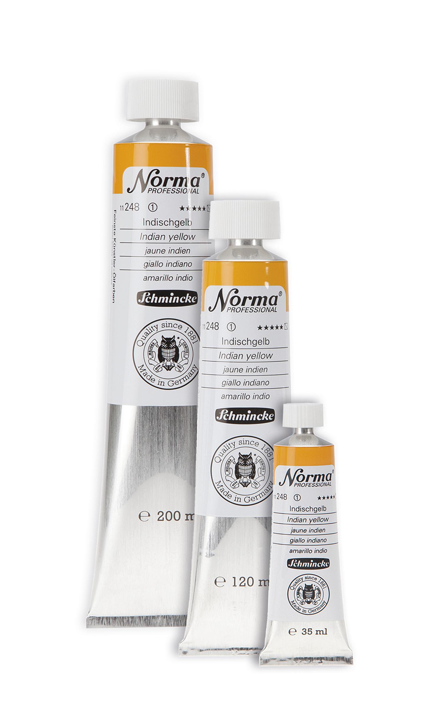

Nach meiner Erfahrung ist es tatsächlich der Ölanteil, der maßgeblich für die Trocknungsdauer ist. Ich hatte vor Jahren mal eine Mini rein mit Ölfarbe bemalt und dabei leinöl als Verdünner benutzt. Das hat tatsächlich fast ein Jahr gedauert, bis die Farbe endgültig getrocknet war.
Was die unterschiedlichen Qualitäten verschiedener Ölfarben angeht, das hängt davon ab, welche Pigmente verwendet werden und wie hoch die Pigmentdichte ist. Welche Farben man verwenden sollte, hängt davon ab, was man machen will. Für Weathering und Blending reichen auch die billigen Farbsets für 20 Euro. Wenn man rein mit Öl malen will, sollten es schon Künstlerfarben sein, einfach weil die (abhängig vom Farbton) besser decken. Ich hab mir ein Grundset von Schmincke Norma geholt.
