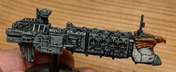

Hab heute das erste Mal mit Ölwash gearbeitet:
Abteilung 502 black und AK White Spirit. Anschließend mit einem Wattestäbchen und White Spirit wieder entfernt.
Kommt mir aber so vor, als ob da zu viel Farbe im Wash war.
Also dünner das nächste Mal?
Nach dem Trocknen evtl Kanten Highlights?
Hilfe ? Bin irgendwie planlos...

Das der Verdünner für Ölfarben auch Acryl angreift musste ich neulich bei meinen Rhinos auch wieder feststellen. ^^
Um ein Pinwash zu machen ist es aber trotzdem sehr gut geeignet.
Also schön wässrig verdünnen und in die Kanten laufen lassen. Hervorragend für Blacklining.
Man kann auch die Pigmentdichte dabei ganz gut kontrollieren - die Farbe setzt sich mit der Zeit in der Verdünnung ab und sinkt nach unten, so kannst Du aus den verschiedenen Schichten im Pot, unterschiedlich dicke Farbe holen.
Mein Tipp wäre es nicht mit einem Wattestäbchen zu versuchen sondern mit einem flachen Synthetik-Bürstpinsel.
Du kannst auch, wenn Du eher gezielt mit dem Öl malst, es mit einem mit Thinner befeuchteten Pinsel wegschieben. Aber auch niht zu oft, da das Acryl darunter weich wird.
Alternativ wäre auch ein Enamelwash was gutes.
Der White Spirit geht nicht an die Acrylfarbe und lässt sich leichter manipulieren.
Grüße,
J.

Für mich stellen sich zwei Fragen:
Welchen Effekt wolltest du mit dem Ölwash erreichen?
Was gefällt dir am Ergebnis und was gefällt dir nicht?
Ansonsten fällt mir auf:
Die Oberfläche des Schiffs ist etwas uneben. In den Vertiefungen bleibt dann entsprechend mehr von der Ölfarbe zurück.
Das Ölwash hat dem Schiff deutlich mehr Struktur und Tiefe gegeben.
Je nach dem, welchen Effekt du hast erzielen wollen, hast du vielleicht fast schon zu viel wieder abgetragen. Man kann z.B. auch erst mit einem Stück Schwamm anfangen. Dann trifft man v.a. die Kanten und die Vertiefungen bleiben großflächiger und gleichmäßiger dunkel.
Ich habe Ölwashes bisher fast nur zum Blacklining / Panellining genommen.
Großflächig mit dem Pinsel aufgetragen, hat es mir bisher nicht so gut gefallen, da es mir so zu fleckig wurde.
Das ist komisch, da eigentlich der Vorteil der Ölfarbe ist weniger fleckig zu trocknen, im Vergleich zu Acryl Wash.
Hat für mich den Anschein das es nicht genug verdünnt war. Welche Konsistenz hatte dein Wash am Ende?

Erstmal danke für die Antworten.
Ich mag den höheren Kontrast und diesen gritty/grim dark Look.
Denke auch das es daran lag. Konsistenz war eigentlich wie ein normales Acrywash, zB Nuln Oil. Aber es war einfach zu 'undurchsichtig'. Das nächste Mal einfach mehr White Spirit.

Ich denke mal, für eine günstige Ölfarbe, aus einem Supermarkt Angebot, wäre die von dir genutzte Konsistenz passend, die Abteilung 502 haben recht feine Pigmente und sind auch etwas konzentrierter als viele andere Ölfarben (enthalten weniger Öl), die kann man etwas stärker verdünnen.
