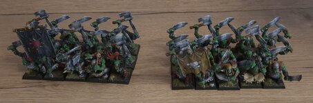

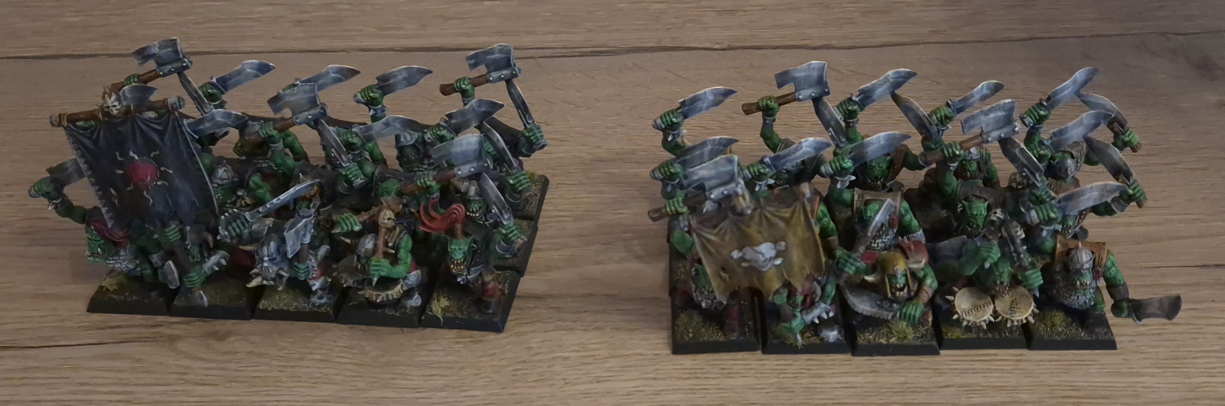

Es ist mal wieder Orktober, und ich will Orks malen...
doch immer wenn ich das will, find ich nicht den "perfekten" Hautton.
Derzeit nutze ich oft "Orc Skin" aus der Flasche (die zwei fertigen Minis im Bild), doch das schaut schon sehr nach Hulk aus.
Deshalb hab ich mir mal 3 Testminis geschnappt, und die Haut bemalt:
