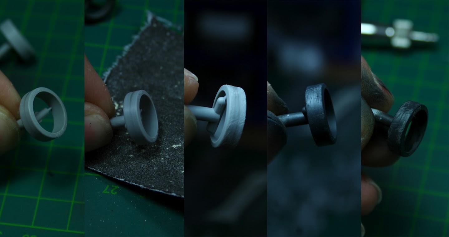

Ich habe heute die Räder fertig "bemalt" vor dem Bemalen der Gummiräder habe ich diese um etwas mehr Realisus zu erzeugen mit groben Schleifpapier behandelt um Kratzer auf den Gummiprofilen zu simulieren.
