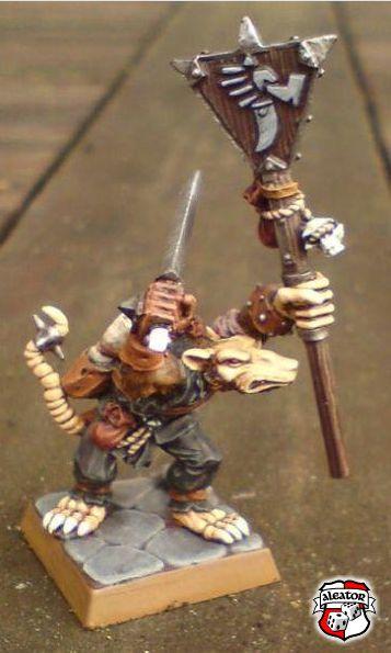

Mal abgeshen davon, dass das Pflaster nicht unbedingt nach Pflaster aussieht (Pflaster wird viel enger gelegt, die Kanten sind nicht 100% eckig und die Steine sind auch nicht so riesig), kann ich empfehlen dünnen Karton an den Kanten etwas anzuschrägen und beim Anschrägen kleine Schnitte in die Seiten zu machen. Durch das Anschrägen bekommen die Pflastersteine mehr Plastizität, da sie höher wirken.
Hier mal ein Beispiel, wie das dann aussehen kann:
Möglichkeiten, Pflastersteine darzustellen, gibt es viele. Zum Beispiel mit Pappe oder du prägst das Pflaster in Styrodur oder klebst einzelne Steine aus Selitron auf und füllst die Fugen mit Gips oder oder oder...
Soll das Kopfsteinpflaster denn vor oder in der Ruine liegen? In der Ruine würde es weniger Sinn machen. Und was die Größe der Steine angeht: Bei Kopfsteinpflaster ist ein einzelner Stein selten größer als ein Fuß. Meist deutlich kleiner. Und die Steine sind eher quadratisch als rechteckig. Schau am besten mal bei Google.
Und wenn das Ganze sehr alt aussehen soll, würde ich die Steine nicht unbedingt brechen. Lass lieber Gras in den fugen wachsen oder versenk einige tiefer im Boden als andere. Mit der entsprechenden Bemalung lässt das dein Kopfsteinpflaster alt genug aussehen.
