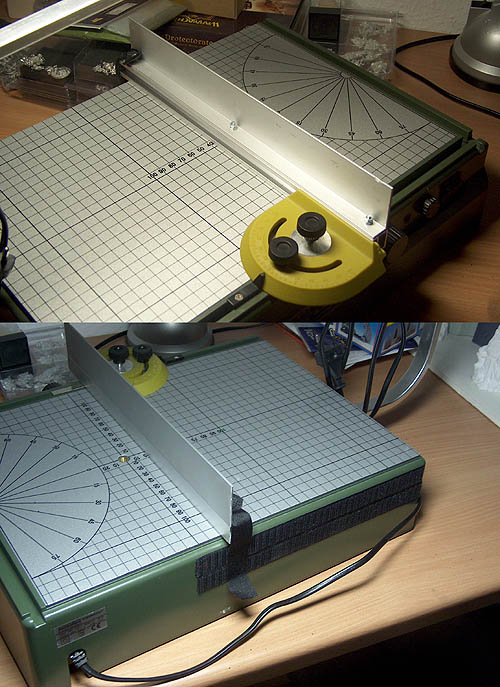

So auf vielfachen Wunsch nun hier meien kleine Anleitung, wie man die Kinderkranheiten, des sosnt wirklcih guten Proxxon Thermocuts beseitigt.
Probleme:
1. Die Richtschiene ist für senkrechte Schnitte von Großflächigeren Objekten zu niedrig und das "Kippeln" während des Schneidens macht viele Schnitte unsauber "verwackelt"
2. Die Proxxon Richtischiene ist an einem Plastikhalter befestigt, mit dem man zwar gut Winkel einstellen kann etc., aber leider auch bei geraden Schnitten immer "Verzug" hat, da die Befestigung zu Druckempfindlich ist.
Lösung:
1. Auf die Originalschiene wird eien zweite Schiene geschraubt, ohne das die Befestigungsschnine für den Plastikhalter beschädigt wird (Ist SEHR fummelig zu machen^^)
2. Ein Klettverschluss am anderen Ende der Schiene, stabilisiert das "Wackelige Ende! udn hält die Schiene auch bei gegendrücken an Ort udn Stelle
Viel spass beim Nachbauen
Gruß Delta
