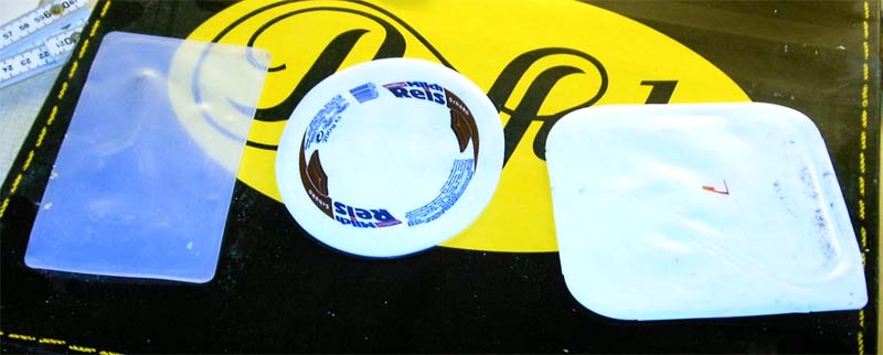

IKEA´s Beitrag zu meinem Hobby:
Günstig.Durchsichtig.Taugt.
Für alle, die zu faul sind, Plastikcard zu biegen, oder überhaupt teuer zu kaufen..
Hier: Variante "dünne Wandstärke"
