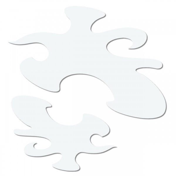

Laser ist schon vielseitiger, aber für Aufklebe-Folien-Schablonen schon n Schneidplotter, und für die üblichen Schablonen, wie die Airbrush-Künstler verwenden (1) dann gelaserte, feste Materialien.
Ist nun die Entscheidung, was du mehr nutzen würdest, und was den geringeren Wartungsaufwand hat, Laser muss man nicht wechseln, werden nicht stumpf...
Ich finde das Entgittern, bei Folien die mit Laser geschnitten wurden, angenehmer. Und mit Laser könntest du noch vieles andere machen, z.B. MDF schneiden, für unser Hobby nicht unpraktisch und vielleicht auch eine zukünftige Option für dein Gewerbe?
