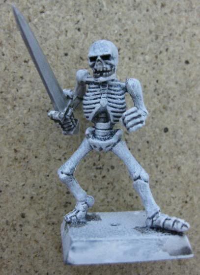

Skelette bemalen soll ja ein Kinderspiel sein. Für mich allerdings nicht so ganz.
Im nun alten Khemri Armeebuch super simpel beschrieben.
Erst weiß grundieren, check
dann schwarz tuschen, check
dann weiß trockenbürsten, Problem, weil
ich komme so nicht zu den Abbildungen von GW hin. Bei mir wird das Modell nicht so strahlend weiß, sondern eher unsauberer verwaschen weiß/grau und dann gehen teils auch noch vorher schön getuschte Details mehr oder weniger verloren, sprich sie bekommen ein wenig zu viel weiß ab. Bei der GW Abbildung bleiben diese aber weiterhin alle gestochen scharf.
Die dann fertigen Modelle sehen jetzt zwar nicht total für den Mülleimer aus, das zwar nicht, aber irgendwas mach ich falsch. Oder GW macht dumme Beschreibungen.🙄
Hilfe?!

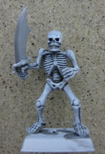

Meine Ergebnisse (eine Auswahl):

Sonst verdünnt das Restwasser darin die Farbe etwas und es geht mehr in die Vertiefungen rein, oder es gibt kleine Punkte weil Farbe davon flitscht, wie man das beim 2. Skelett am Beckenknochen sieht.
