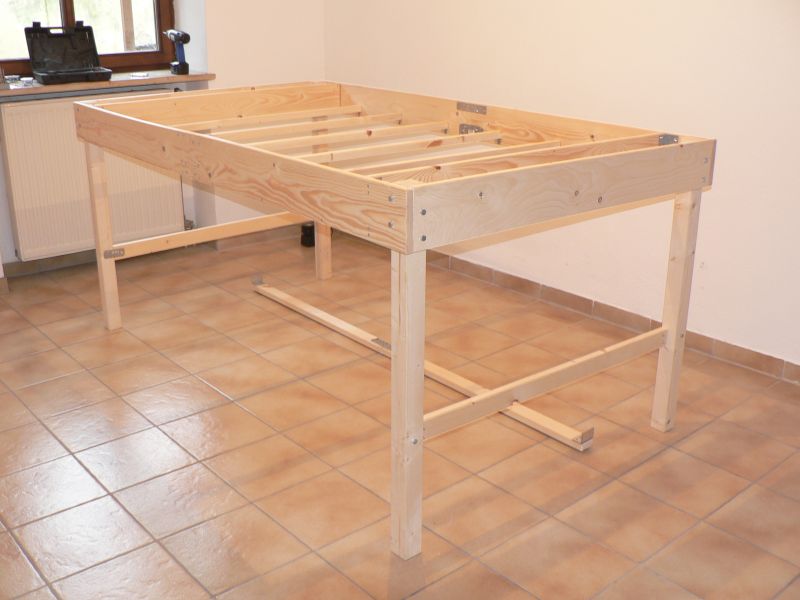

Hier nun der Tisch im "Endstadium seines Zusammenbaus. Wirkt auf dem Bild zwar etwas zierlich, aber wenn man in Natura davorsteht, merkt man erst, was für ein Riesenteil der Tisch ist. Mancher mag sich über die Metallteile auf halber Länge der langen Seiten wundern. Damit wir auf die 120 cm je Teil kommen, haben wir uns entschieden diese Teile zugunsten der Transportabilität zu halbieren

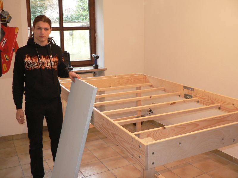

Auf diesem Bild sieht man recht gut, wie groß der Tisch im Verhältnis zu einem normalgroßen Menschen ist. Hier sieht man auch die Querstreben, auf denen die Platten aufliegen und die Ablagefächer. Die hier zu sehende Styrodurplatte ist schon auf 120x60 cm zugeschnitten.

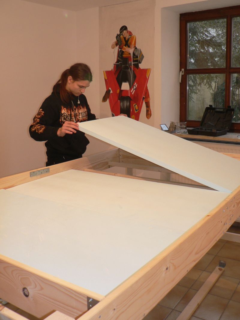

Hier werden die Platten zu der finalen Größe von 180x120 cm in den Tisch eingelegt. Wie man deutlich erkenne kann, haben wir den Rand etwas höher gezogen als notwendig. Zum einen entkommen so hüpffreudige Würfel weniger oft und zu anderen haben wir noch etwas Spielraum nach oben, wenn wir Grabenplatten mit versenkten Schützengräben in den Tisch einlegen möchten. Nebenbei sieht der Tisch so auch besser aus. Prinzipell könnten wir hier sogar Tunnelschlachten schlagen, so tief lassen sich die Platten bei Bedarf legen.

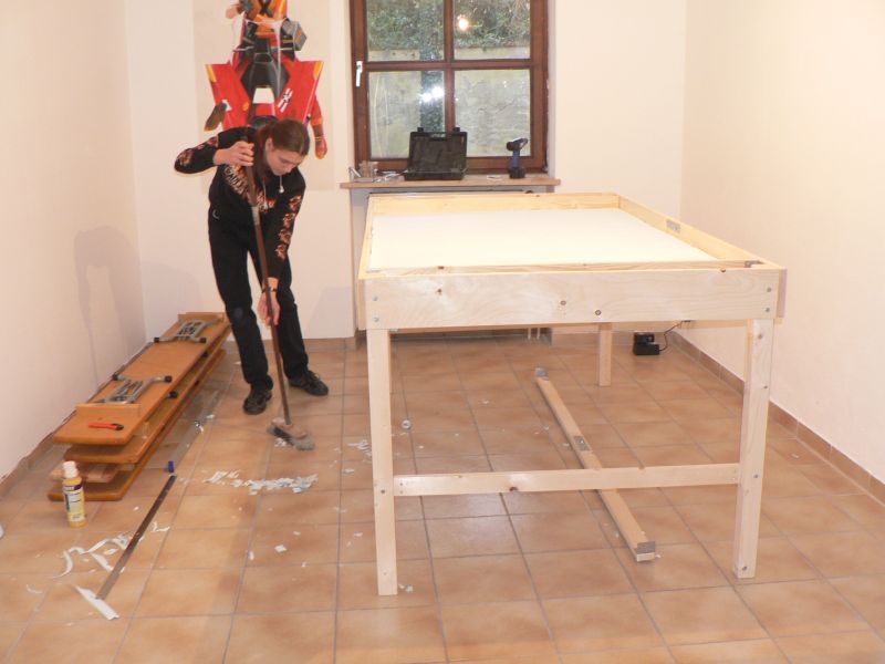

Und hier entsorgen wir das überschüssige Material, das wir beim Bau des Tisches erzeugt haben. Das Sägemehl geht ja noch, aber die elektrostatisch aufgeladenen Schnittreste der Styrodurplatten sind echt widerspenstig.
