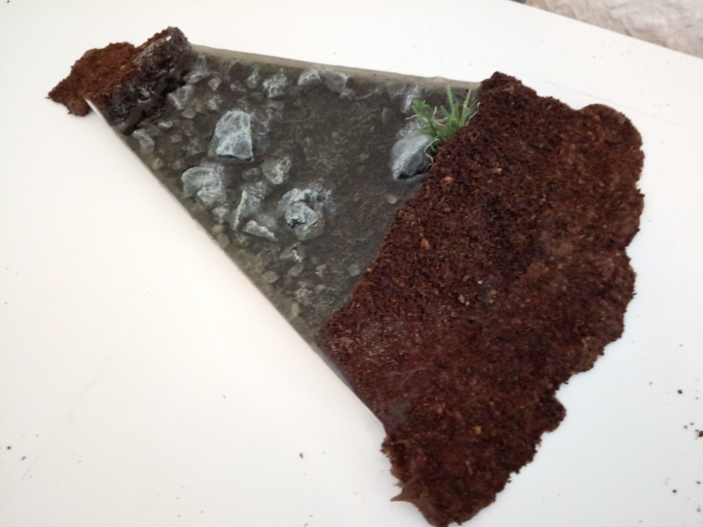

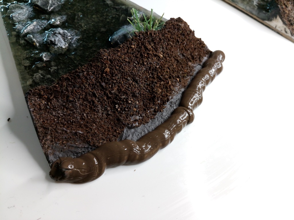

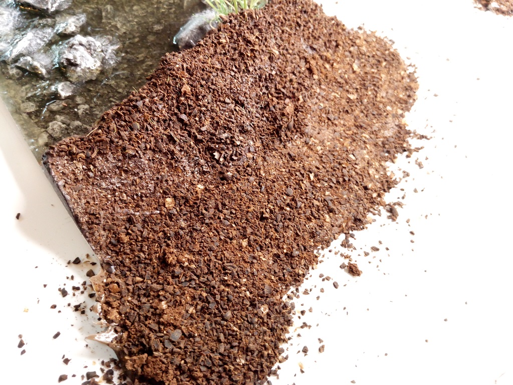

Sorry, dass das jetzt keine direkte Antwort auf deine Frage ist, da ich kein flexibles Resin kenne. Aber warum verwendest du keine Akryl-Dichtmasse oder Silikon?

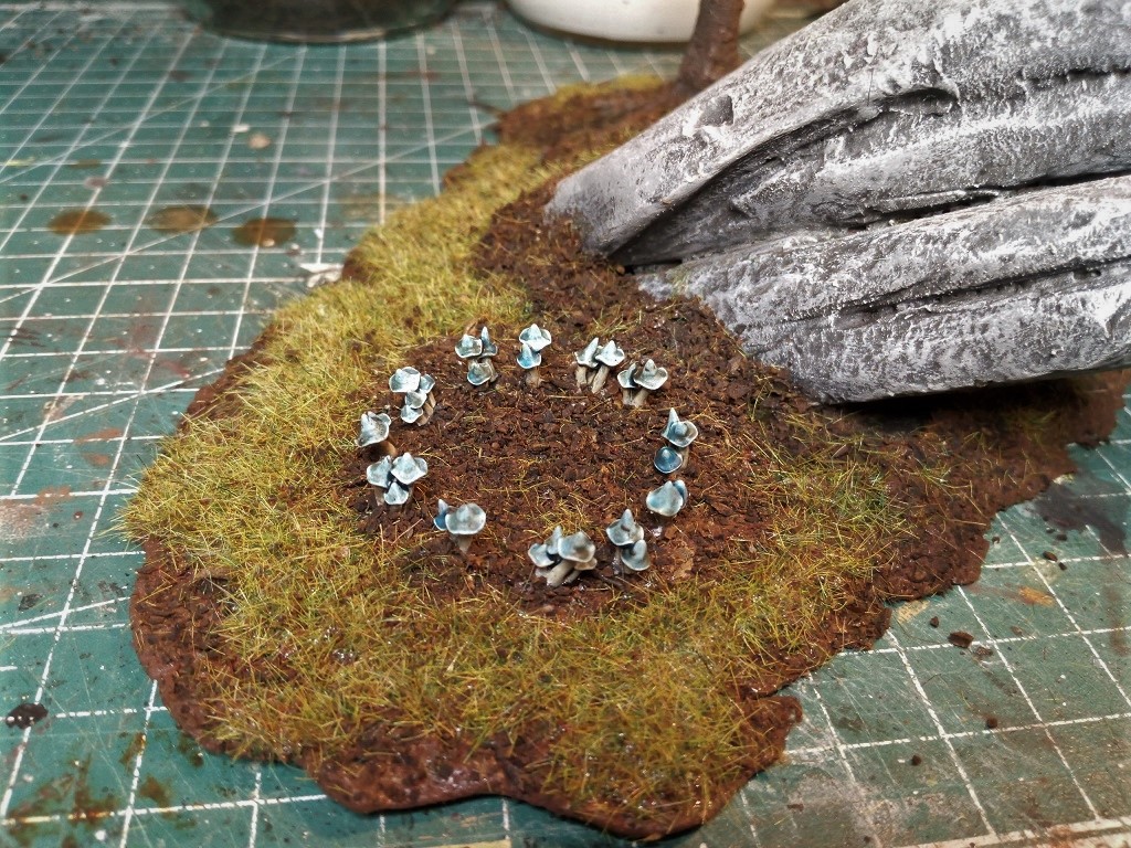

Aus Silikon, in das ich dann noch etwas Streu drücke, mache ich immer flexible Ränder an meinen Geländestücken. Kann allerdings nicht mehr bemalt werden, da auf Silikon keine Farbe hält. Wenn du es also noch anmalen willst, würde ich die Acryl-Dichtmasse empfehlen, die kann man auch noch was mit Acrylfarbe einfärben und zum besseren verarbeiten noch mit was Wasser verdünnen (aber nicht mehr als 10%, da die sonst nach dem Aushärten brüchig werden kann).
Wenn du nach dem aushärten noch Streu oder Gras-Flock draufkleben willst, musst du allerdings etwas flexibles zum kleben nehmen, also kein Holzleim oder Co. Ich verwende immer Latexmilch, auch wenn die Bude dann nach Ammoniak riecht.
und noch eines mit nachträglich aufgetragenem Grasstreu

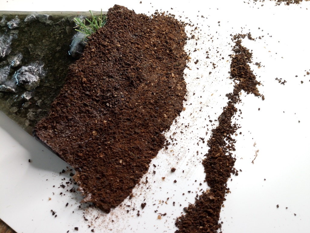

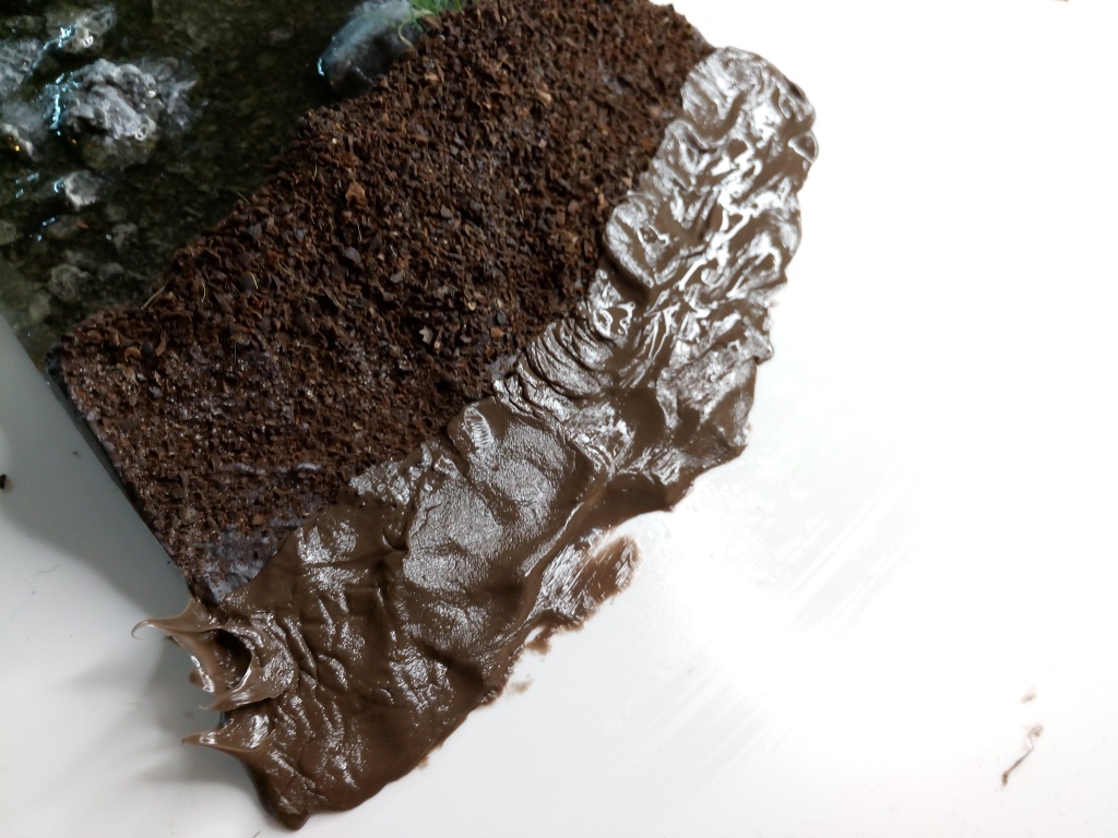

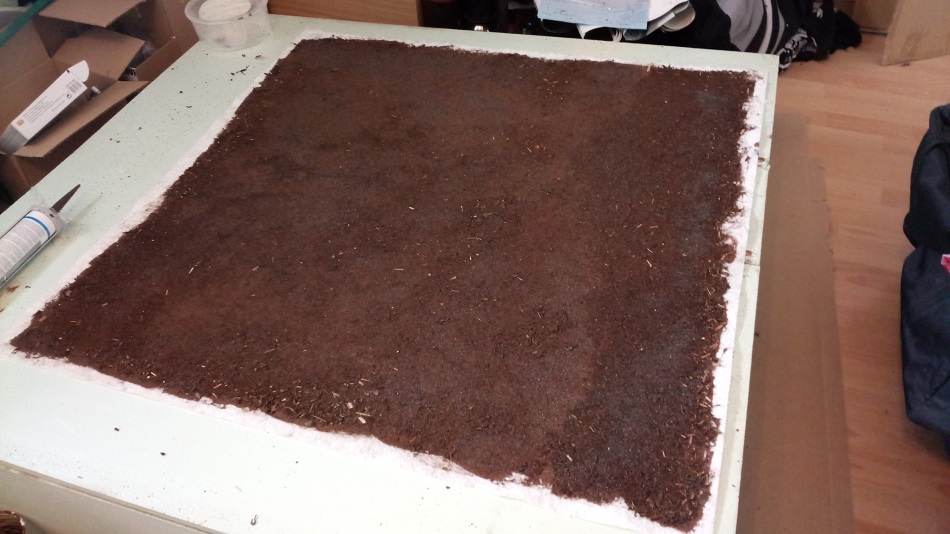

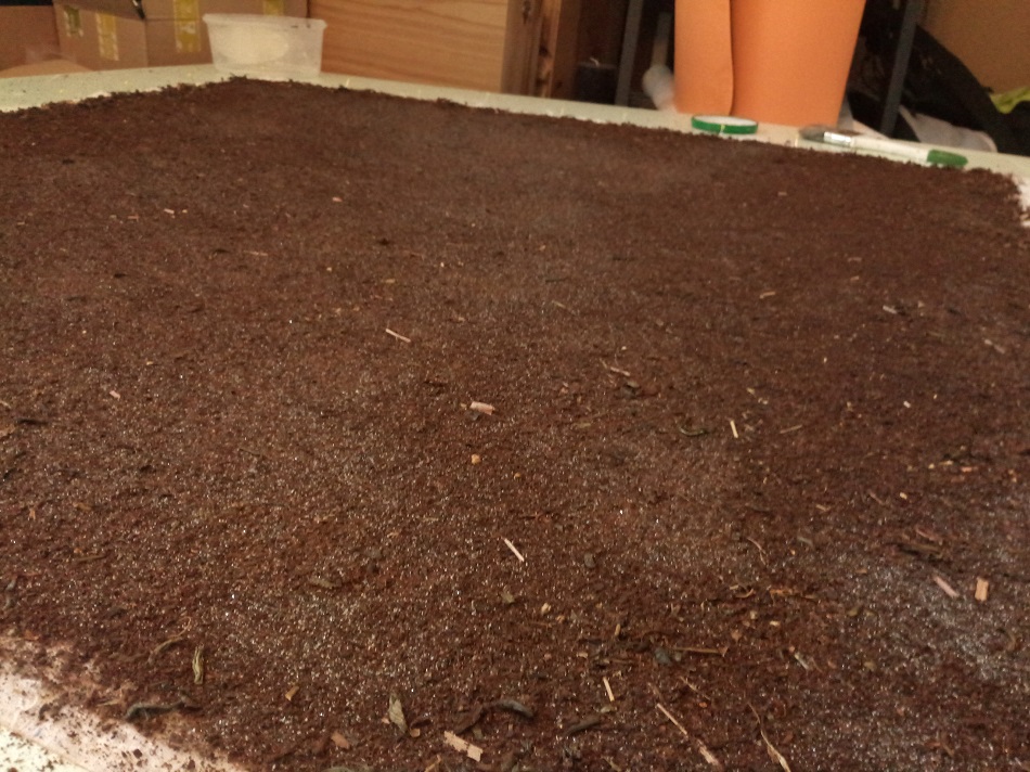

Ich habe letztens noch eine flexible Spielmatte aus dünnem Malerflies, Akryl-Dichtmasse und einer Mischung aus Kaffeepulver (einmal aufgebrüht, da lecker) und Schwarzen-Tee (auch einmal aufgebrüht, da lecker) gebastelt. Wenn du willst, quasi eine große Version von dem was du vorhast.
Vom aufgerolltem zustand habe ich gerade leider kein Bild zur Hand.
