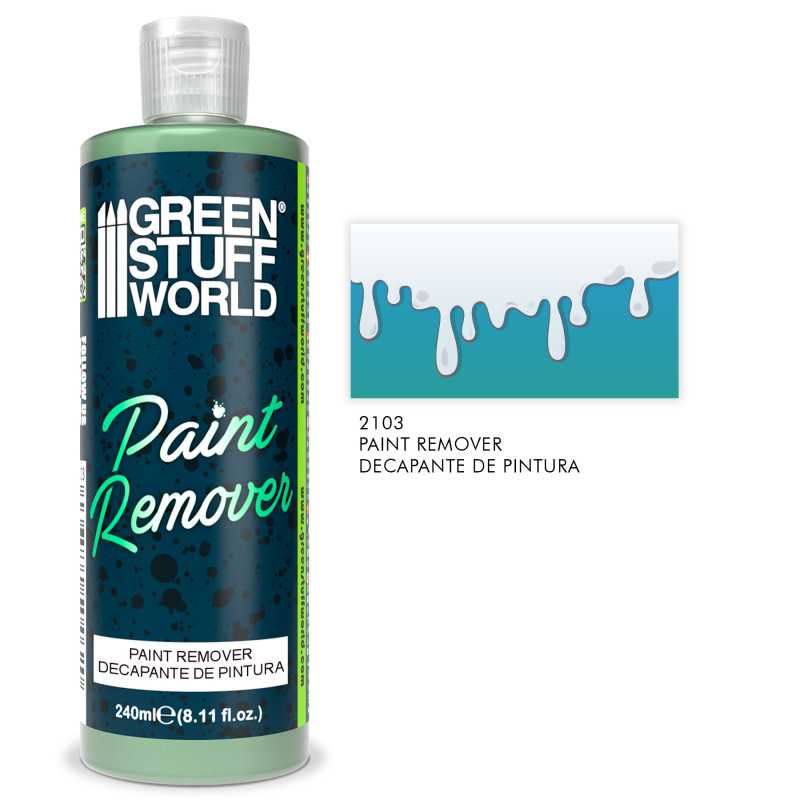

Wenn du den hier noch bekommen kannst (einfach mal die gängigen Shopsabklappern) musst du dir keine Sorgen ums entfärben machen. Resin und gedruckte Resinmodelle kannst du darin viele Stunden (bei 8 Std wird das FW Resin weich) einlegen ohne das die Mini schaden nimmt.
Eventuell kannst du dir das aber auch sparen und die Stelle übermalen zur Korrektur?

Der Hinweis von @Dragunov 67 bezog sich auf aggressive Entfärbungsflüssigkeiten (Alkohol etc.). Klares Wasser ist jetzt aber nicht das Problem.
