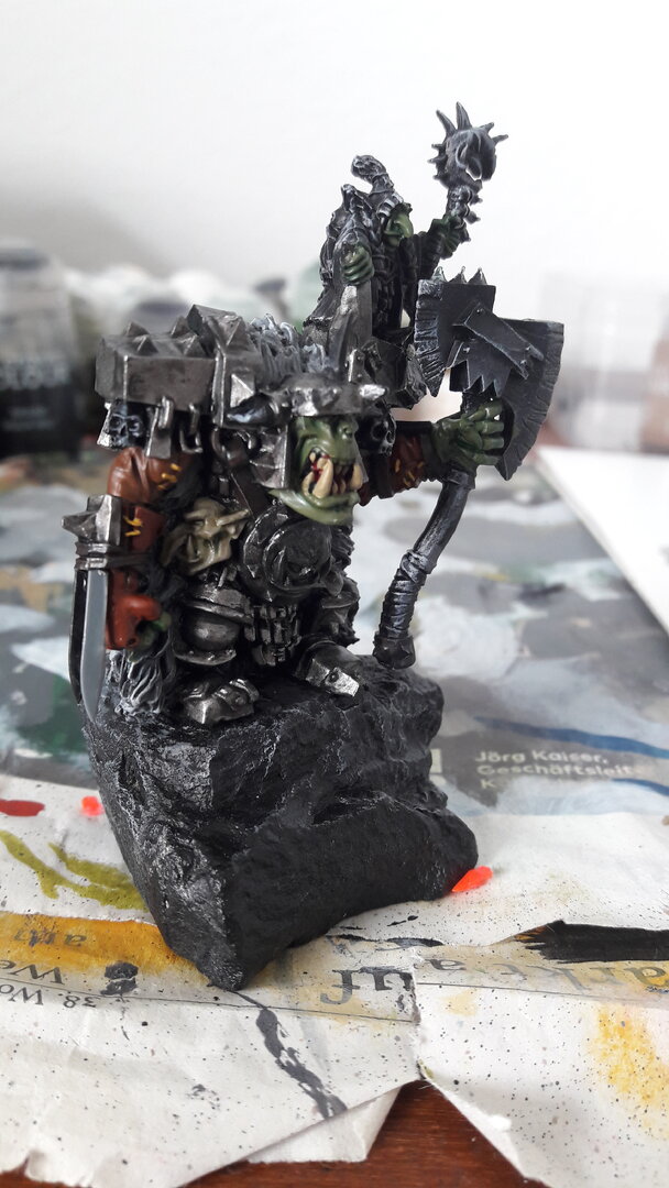

So hier schonmal zwei Bilder von den unbemalten WIP Geländestücken.
Hier und da kommen noch Verbesserungen z.B. werde ich die Stelle mit dem Chaos-Marine-Kopf noch etwas dicker besanden, so dass es aussieht als ob da ein ganzer Marine vergraben ist.
