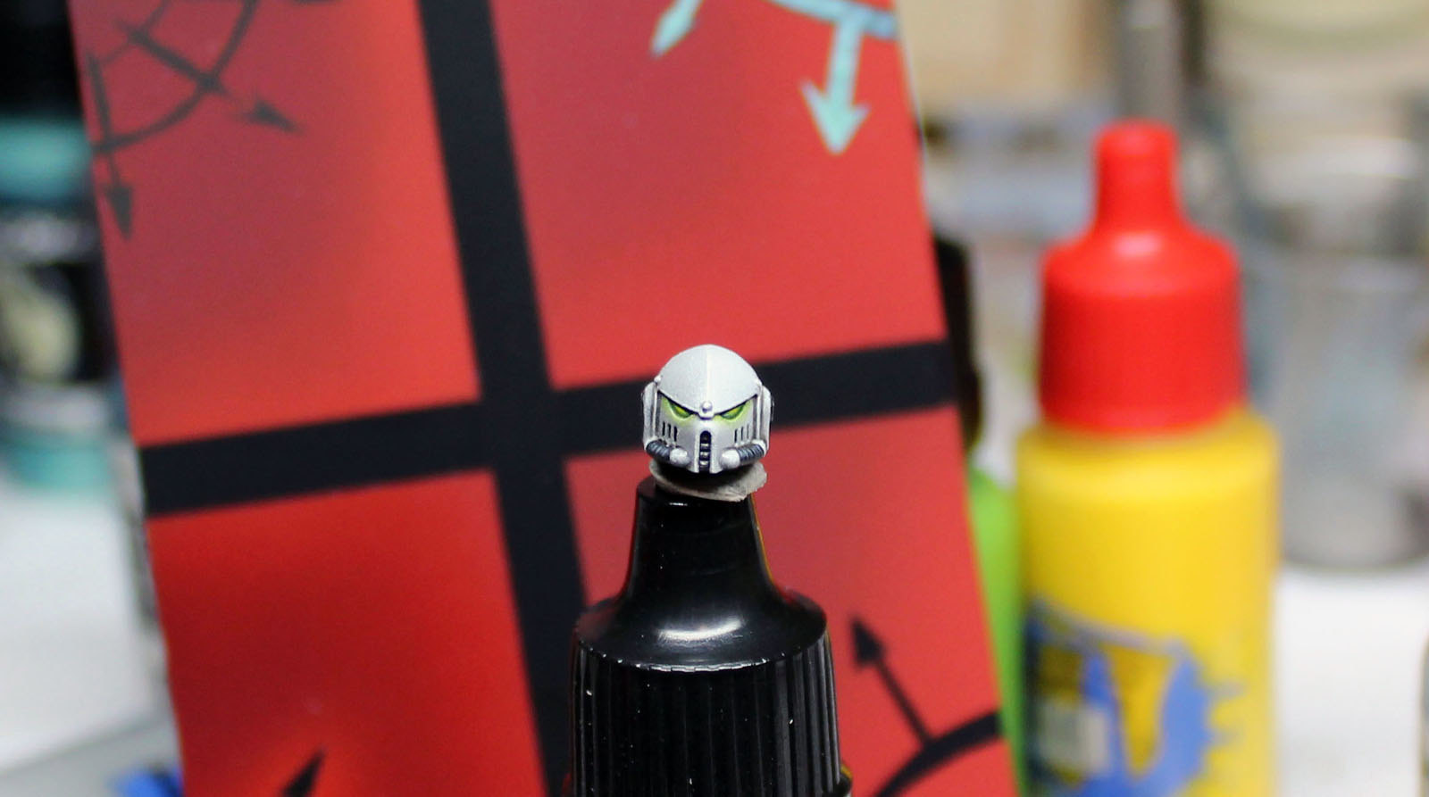

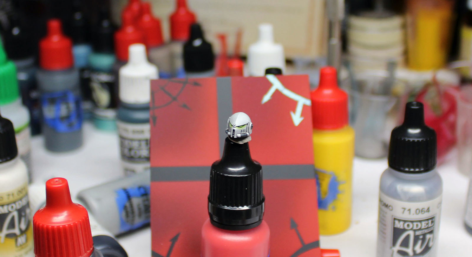

So mache ich es:
  • Weiss grundieren wo es sehr hell werden soll​
  • Vallejo Model Air 71082 fluorescent red verdünnt auftragen üder die weißen Stellen​
  • Vallejo Game Ink 72086 auftragen und auch auf der Rüstung usw wo du einen Leuchteffekt haben möchtest.​
  • Da wo das Plasma in meinem Beispiel sehr hell leichtet kein Red Ink aufbringen, erstmal leicht verdünnt rantasten und am besten via Airbrush auftragen.​
  • Wenn du den Effekt verstärken möchtest, nochmal Weiss auftragen an Highlights und dann nochmal mit dem flourescent red leicht drüber gehen.​
Hoffe das hilft dir.
LG Mace

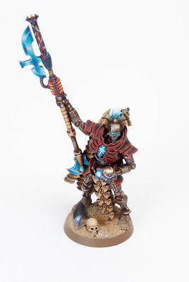

ich habe vor einer Weile an einem weißen Helm grünes OSL gemacht.
Da muss man schon sehr zart werden, wenn man einen Effekt haben will. Mit Rot stelle ich mir das nich etwas schwieriger vor, da Rot schnell Pink wird auf Weiß.
Hier mal Beispiele
