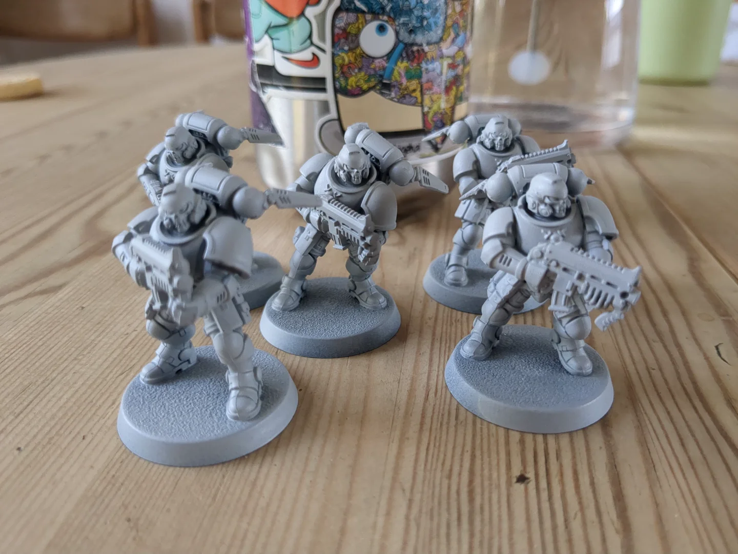

Wollte demnächst mit meinem neuen Projekt beginnen, 30k Imperial Fists und suche dazu die richtige "Hauptfarbe".
Ich hätte gern ein sattes, tiefes Gelb. Vlt. schon mit einem leichten Stich ins orange.
Hat da jemand evtl. eine Empfehlung für mich? Ich bevorzuge Vallejo Air Farben. Ist aber kein Muss.
Wollte auch als Grundierung mit verschiedenen Grautönen arbeiten. Wäre das ein Versuch wert oder funktioniert Gelb nur auf weißer Grundierung .

Hab jetzt meine Testmodelle Gelb und es gefällt mir ganz gut. Dank euren Tipps, hab ich mich für folgende Herangehensweise entschieden:
-Grundierung GW Zandri Dust.
-Vallejo Bestialbrown für die Schatten.
-Bestialbrown mit Vallejo White aufgehellt für die Highlights.
-Vallejo Gold Yellow als Hauptfarbe (2,3 Schichten)
-Vallejo Sunblast Yellow um Highlights zu verstärken.
-GW Cassandora Yellow stark mit Wasser verdünnt und ne Art Lasur drüber gesprüht.
-GW Seraphim Sepia nicht ganz so stark verdünnt drüber gesprüht.
-Pures Seraphim Sepia in die Vertiefungen laufen lasse
-Vallejo Sunblast Yellow stark aufgehellt für die Kanten Highlights
