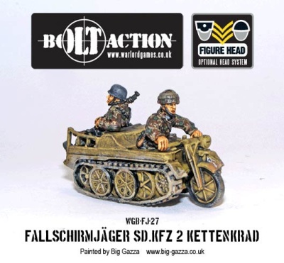

meine Kav soll ein umbau aus diesen schönen Teilen werden^^
Nur bin ich mir noch nciht so ganz sicher wie ich sie Sprenglanzen realisiere..... muss ich mir noch überlegen. Aber wer mir nen Tipp dafür geben kann, ich bin dankbar für alles.😉

Deine Idee mit den Kettenkrads finde ich super, hoffe du zeigst uns auch Bilder von den Umbauten😉
