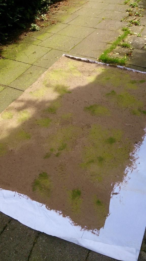

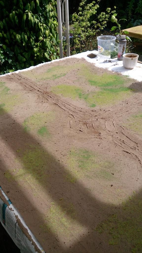

Wollte mal unsere neue Spielmatte zeigen und erklären wie wir sie gemacht haben.
1. Leinentuch
2. Acryl oder Silikon in farbe oder transparent wie man will ca. 2mm auf das Leinentuch auftragen
3. beim Auftragen bereits auf unterschiedliche Strukturen und Strichrichtungen achten
4. Sand, kleinere Steine, Gras, Büsche etc. auftragen und leicht festdrücken
5. Wasser mit transp. aushärtenden Leim im Verhältnis 3:1 mischen und stellenweise sprühend bzw. spritzend auftragen danach mit feinem Sand überschütten
6. alles 24std trocknen lassen
7. die unterschiedlichen Strukturen in den dafür passenden Farben als Grundierung grob airbrushen
8. Farbübergänge zwischen und Farbverläufe innerhalb der Strukturen mit feineren Farbabstimmungen airbrushen
9. größere Objekte wie große Steine, größere Büsche, liegende Baumstämme etc. mit transp. aushärtenden Leim anbringen
10. highlights drybrushen

sry 4 handycam
