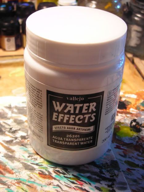

Momentan benutze ich:
Was nicht dem entspricht, wie ich mir das vorstelle.

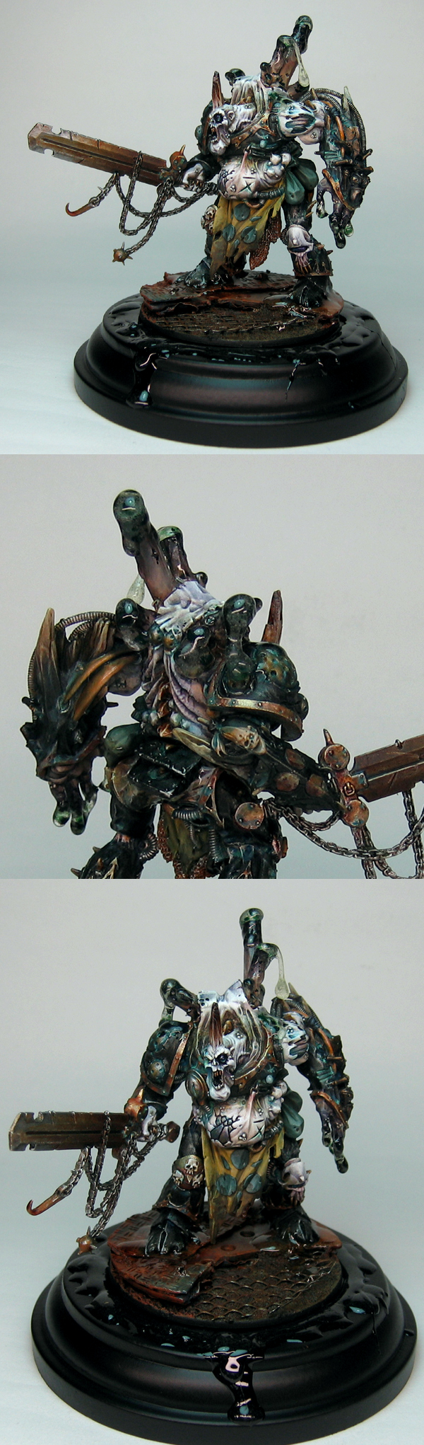

An diesem Modell kann man sehn, wie ich mir meinen Schleim vorstelle:
Bemalt von rusto von CMON.
Meine nächste Frage ist wie ich Schleimfäden darstellen kann bzw. womit.
Tropfen sind zwar schön und gut, aber ich brauche die ganze Bandbreite an Schleimeffekten:
Bemalt von SkelettetS von CMON.

Also der Schleim am Dämonenprinz und die Fäden am Venator können leicht mit Uhu gemacht werden. Ich verwende da den aus der Tube, nicht den aus der Flasche.
Die Spinnweben am Cybot-Banner sehen wirklich interessant aus. Da fällt mir kein Reim drauf ein. Schreib dem Besitzer doch mal ne PM. Vielleicht ist er ja hilfsbereit.
Schön mal wieder ein Lebenszeichen von dir zu sehen.
Hmm, also bei dem Cybotbanner würde ich auch mal schwer auf ganze dünne Wattefäden tippen.
Was die Schleim tropfen angeht, so denke ich bekommt man das fast nur mit UHU hin. Die ganzen Wassereffekte die ich kenne, sind zu flüsssig um so abzutrocknen.
Die Schleimfäden sind auf jeden Fall aus UHU. Das habe ich selbst schon mal gemacht. Wobei man die UHU Methode auch für das Banner nutzen könnte. Nur wahrscheinlich nicht so sauber.
