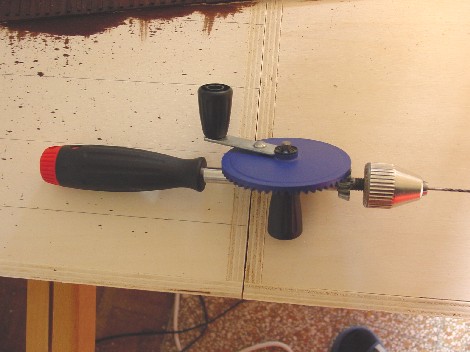

nur mal so als hinweis, mit Handborer meinen wir hier nicht den
sondern den
Und Magneten verklebt man am besten mit handelsübilchen Sekundenkleber
Genau den oberen hab ich auch zu hause ^^
Da nehm ich den Bohrkopf lieber selbst in der Hand.
Der Aldi-Bohrer (den ich irgendwie nie in einem Aldi hier gesehen hab 🤔) für'n 10er, ist der elektrisch oder muss ich meine Finger dabei auch wieder verkrüppeln? :huh:
