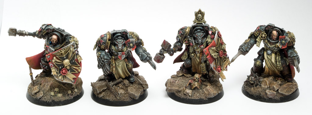

ich würde mir gerne Sturmterminatoren bauen, welche Black Templar Wappenröcke tragen. Ich wollte fragen, ob einer mir dabei Tipps geben kann, der das schon gemacht hat. ^^
Mir würde der Standardumbau am meisten gefallen, wo die Wappenröcke aus der BT-Upgradebox an die Termierücken heranmodelliert werden.
Beispiele:
http://imagizer.imageshack.us/a/img22/710/bttermin2.jpg
http://www.gamer.ru/system/attached_images/images/000/201/864/original/sturmterminatoren_1_.jpg
http://1.bp.blogspot.com/_hONjyv4kdZw/TUv980_acMI/AAAAAAAAAaM/qeeAKdLqLDY/s1600/P1010146.jpg

Die Termis im ersten Bild sind sogar von mir! 🙂 Ich bau zur zeit die nächsten 5 damit der Trupp auf volle Sollstärke kommt. Zum Umbau: Du brauchst am besten Termis im Gussrahmen. Dann entfernst du bei dem Vorderteil des Torsos den Brustpanzer und klebst in die hintere Sektion nur den "Bügel" aus dem Vorderteil ein. Danach positionierst du den BT-Waffenrock. Es sieht besser aus wenn er im kleinem Abstand von der hinteren Sektion positioniert wird. Dazu mache ich eine kleine Kugel aus GS (ca. 5mm Durchmesser und setze sie zwischen dem Rückenteil und dem Waffenrock. Dabei musst du aufpassen das der "Bügel"nicht zu weit weg von dem Waffenrock ist. Unten wiederum sollte der Ansatz des Waffenrockes etwa mit dem Rückenteil in der Höhe bündig sein. Dann passt es am besten. Nun müssen der Spalt zwischen dem Rückenteil, dem "Bügel" und dem Waffenrock mit GS geschlossen werden. Wenn das soweit fertig ist, dann kannst du den Oberteil auf die Beine positionieren. Die Wölbung der Beine an der Oberseite wird nicht mehr in den Torso passen, da der Radius im Waffenrock kleiner ist als die obere Wölbung der Termi-Beine. Dazu muss die Wölbung an den Beinen entfernt werden. Also ca. 3mm tief einschneiden. Der Schnitt sollte relativ waagerecht ausgeführt werden. Schräge Schnitte führen zu einer gebeugten Haltung der Toros (kann ja manchmal gewünscht sein). GS für die Montage der Torsos und Beine schadet nicht. Am besten ausprobieren. Vieles wird beim Zusammenhalten der Bitz klar. Ich hoffe ich konnte etwas helfen.

Danke für die detaillierte Bauanleitung. Ich verstehe ehrlich gesagt nicht was du mit dem Abstand von der hinteren Sektion meinst und das mit der Kugel habe ich auch nicht verstanden.

Ich denke, mit Abstand ist gemeint, dass Robe und Rückenteil nicht aneinander anliegen sondern eine kleine Lücke erhalten bleiben soll, damit das Modell auch dick genug wirkt.
Tribun spricht ja den wichtigsten Punkt an: Man entwickelt ein Gefühl dafür, wo die Robe sitzen muss, sobald man die Teile aneinander hält. Vergleich es am besten vorher mit einem normalen, kompletten Terminator-Oberkörper, dann siehst du, auf welche Höhe und in welchen Abstand zum Rückenteil die Robe gehört. 🙂
