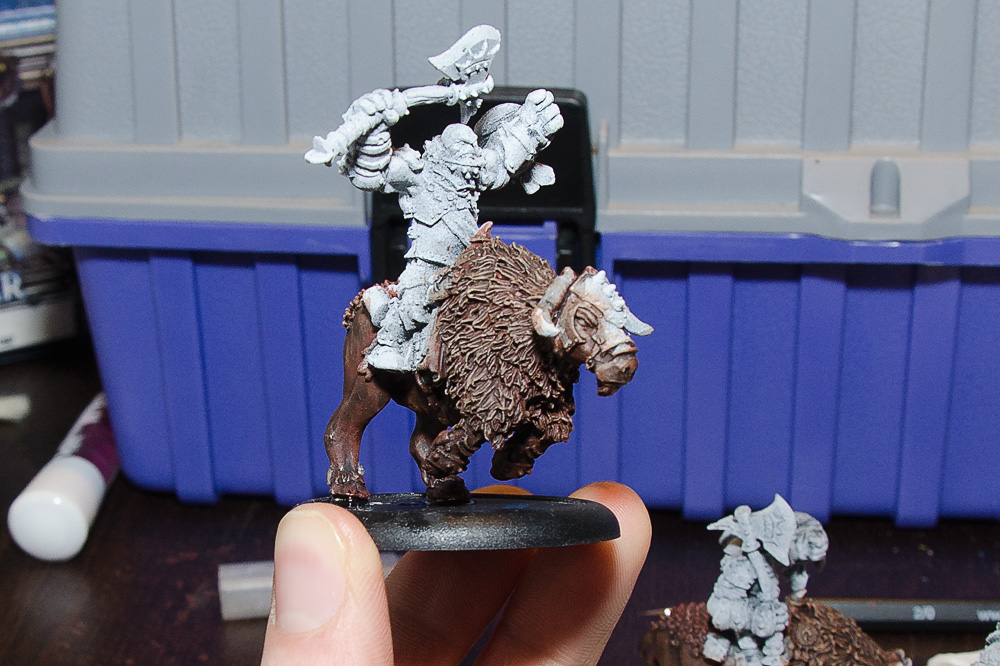

Modelle wie dieser Büffelreiter lassen sich durch reines Ankleben mit Sekundenkleber, nur schwer auf einer Base befestigen. Das Modell ist aus Zinn und sein Schwerpunkt liegt vor der eigentlichen Klebefläche. Bei der kleinsten Erschütterung würde er sehr wahrscheinlich abbrechen.
Deshalb ist es sinnvoll, solche Modelle per Stift an der Base zu fixieren. Wie das geht, erfahrt Ihr in diesem Tutorial.

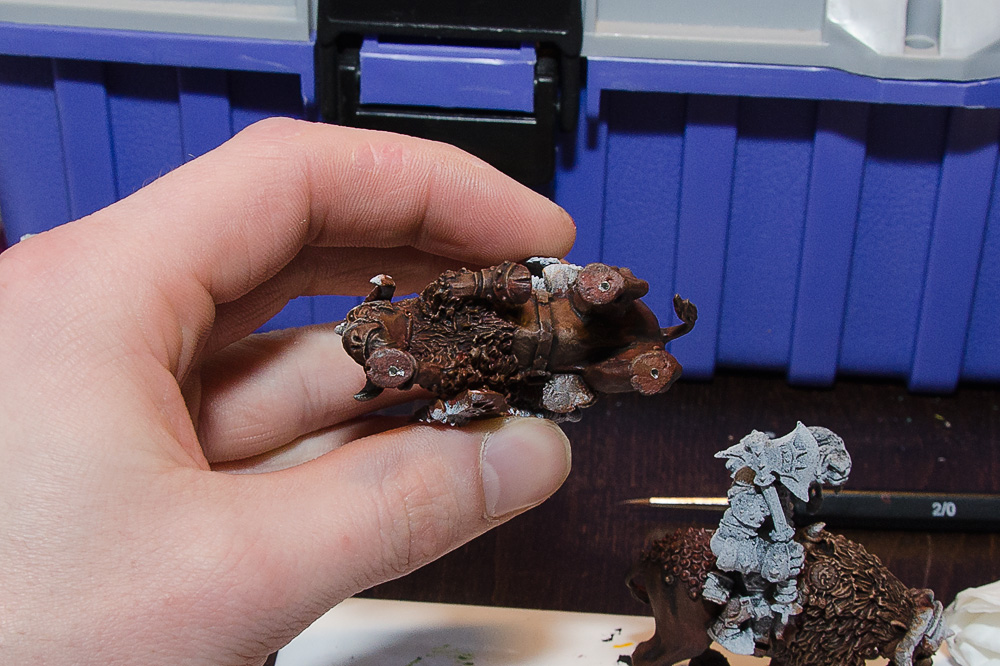

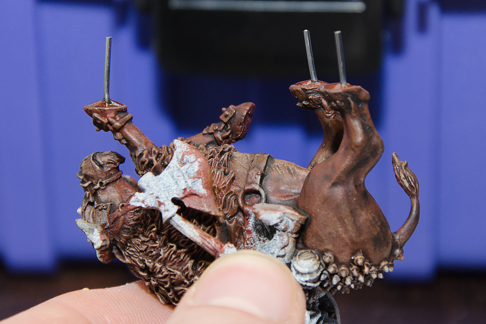

Mit dem Handbohrer, boren wir ca. 2-3mm in das Modell.

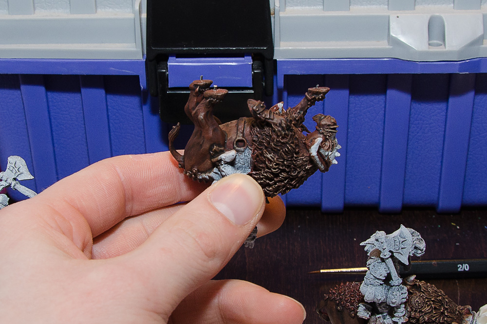

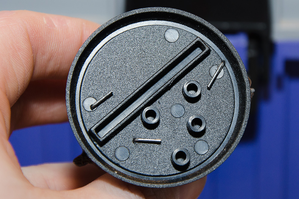

Nun stecken wir Stifte in die Bohrlöcher und knipsen diese so kurz ab, dass wir sie später wieder entfernen können. Etwa so lang wie im Bild gezeigt. Achtung! Diese noch nicht ankleben.

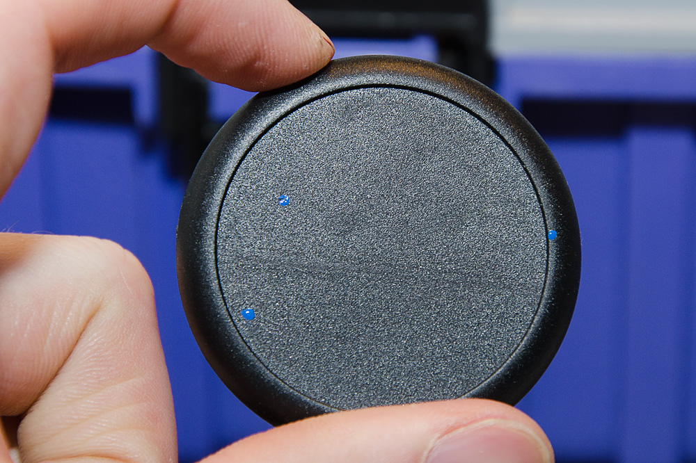

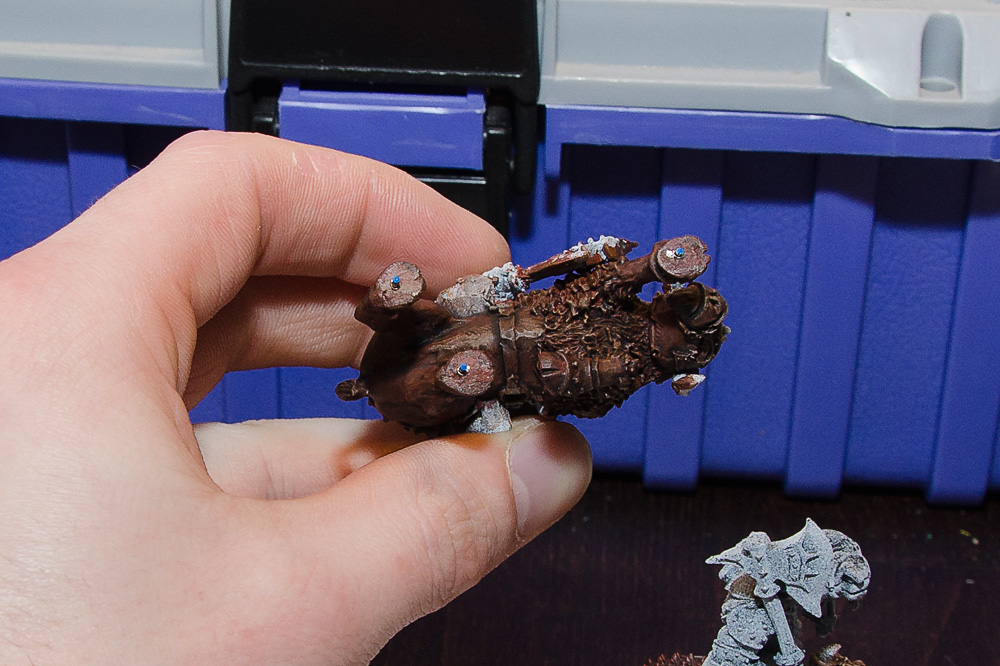

Die Stifte dick mit der einer kräftigen Farbe markieren. Ich habe in diesem Fall ein Blau gewählt. Der nächste Schritt muss schnell erfolgen, bevor die Farbe getrocknet ist.

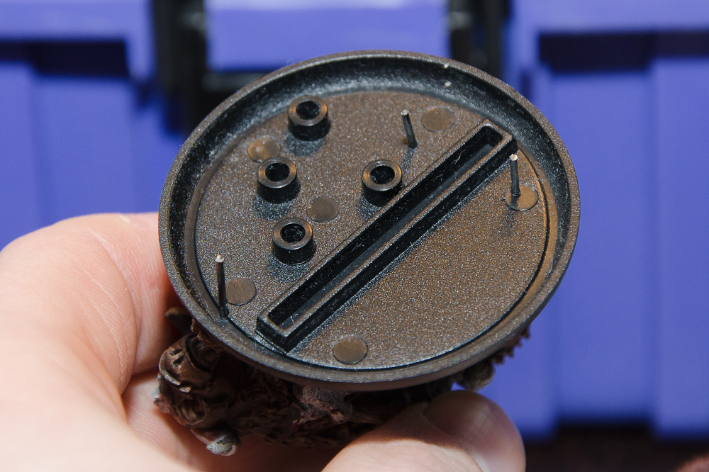

Mit den kurzen angemalten Stiften können wir die Position des Modelles auf der Base festlegen. Damit übertragen wir gleichzeitig die Bohrungsstellen für die Base.

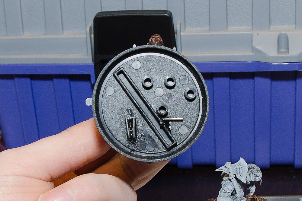

Nun kleben wir die echten Stifte in das Modell ein.
Wenn der Kleber trocken ist, stecken wir das Modell durch die Base. Dabei bekommt es natürlich auch Kleber an die Füße.
Als letzten Schritt, biegen wir noch die Stifte um und können sie zusätzlich mit Sekundenkleber fixieren. Das wars.
