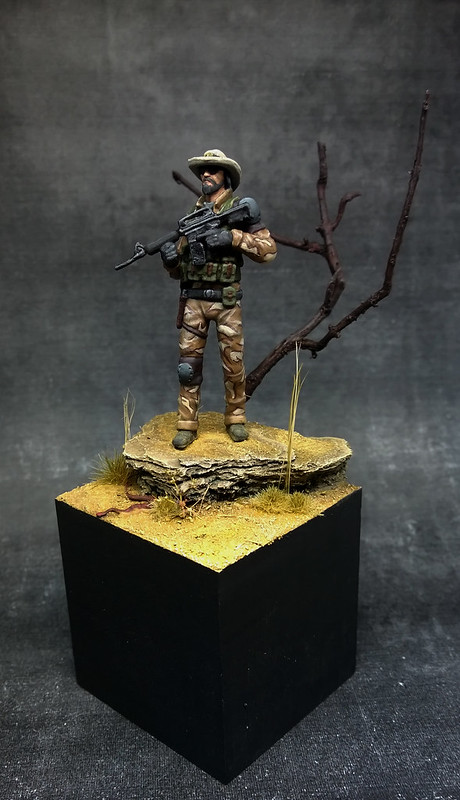

Ich hab vor einer Weile mal den hier bemalt
dabei war mir dieses Tuti ausgesprochen nützlich
Musst eben nur die Farben durch Deine Wunschfarben ersetzen.

Hey, danke für die Anregungen! 🙂 Das sieht schon mal ganz gut aus...Deine Mini schaut übrigens ganz große Klasse aus, sieht aus wie ein Söldner aus Wasteland 🙂 Allerdings sehen die Tarnmuster bei den Tau ehr kantig aus. Ich frage mich halt, ob da ähnlich wie in dem von dir gezeigten Tuti gearbeitet wird also die unterschiedlichen Farbflächen aneinander grenzend gemalt oder eher überlappend?! Naja, ich werde mich mal an ein paar Übungsminis versuchen, und anschliessend meine Versuche mal posten.
^^ das ist die General Vargas Mini aus der Wasteland Sammleredition. Hatte ich für einen Freund gemacht.
Kantiges Camo ist auf Infanterieminis leider schwieriger, da die Pinsel nie dahin wollen wohin sie sollen.
Ich würde schon fast einen Synthetikpinsel für so etwas nehmen.
