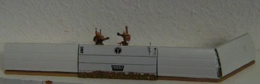

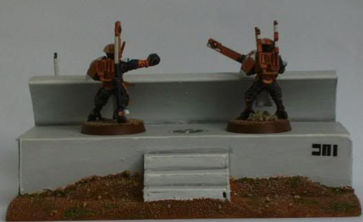

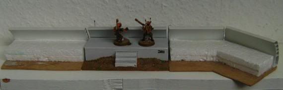

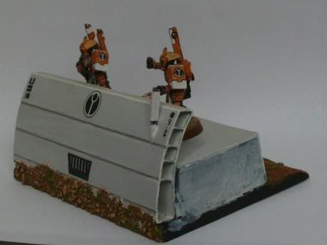

Hier sind meine Tau Geländestücke.Bis jetzt ist leider erst eins fertig,aber ich hoff ich werd irgendwann noch die Zeit finden den Rest fertig zu machen und eventuell noch ein paar neue zu bauen.
Materialien:
-Styropor/Styrodur
-Holzbase
-Rolladenlamelle
-Tau Bitz und Aufkleber
-Plastikkarton

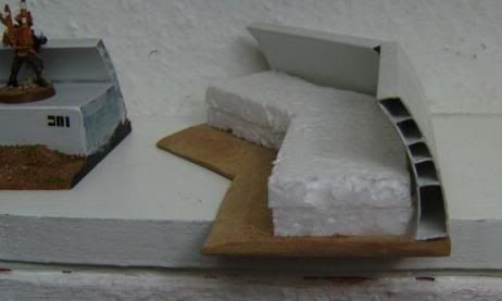

Als erstes hab ich die Base mit einer Säge aus dem Holz ausgeschnitten und an einer seite mit einer Feile etwas abgeschrägt.
Dann hab ich einen rechteckigen Klotz aus Styropor ausgeschnitten und ihn mit Leim auf der Base befestigt.
Rolladenlamelle zurechtsägen und draufbabben (am besten mit einer Heißklebepistole)
Dann wurde das ganze mit Plastikkarton verkleidet und es wurde eine Treppe angebracht(man kann auch Drohnen oder so verwenden)
Jetzt noch die Antenne drankleben und das Base mit Sand bestreuen
Bemalung:
Grundschicht Fortress Grey und dann die Kanten mit Skull White
Base:Snakebite Leather ist die Grundschicht,darauf Bunbonic Brown bürsten und zum Abschluss leicht mit Bleached Bone bürsten.
Ein paar Abziehbilder drauf,ein bischen grünes Streu und fertig ^_^
Tut mir leid das die Bilder so schlecht sind,ich versuch noch bessere zu machen.
Über Kommentare und Kritik würde ich mich freuen 😉

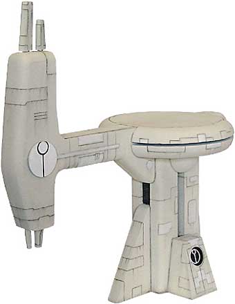

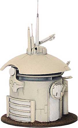

Diese Gebäude kennen die Meisten von euch sicher von der GW-Homepage und aus dem Tau-Codex, aber da die Seite sicher bald umgebaut wird, sollten wir das vielleicht hier verewigen, bevor die Bilder und Anleitungen im Daten-Nirvana verschwinden:
Gebäude von Mark Jones:
Welche Materialien hast du verwendet, um all diese Tau-Kommunikationsteile zu bauen?
Mark Jones: Hauptsächlich Isolationsschaumstoff, Polystyrol-Eier, dünnen Plastikkarton, Holzstangen und Zahnstocher.
Wie hast du sie geformt und welche Werzeuge dabei benutzt?
Mark Jones: Wir schnitten die Grundform mit einem Heißdrahtschneider aus dem Isolationsschaumstoff. Dann formten wir die Kanten vorsichtig mit einem Bastelmesser und schmirgelten sie ab. Um dem Schaumstoff eine glatte Oberfläche zu verleihen, benutzen wir mit Spachtelmasse gemischte Emulsionsfarbe. Danach haben wir die Übergänge der Schichten auf jedem Stück noch einmal mit feinem Schmirgelpapier abgeschliffen.
Wie ging das mit der Antenne und dem zwiebelartigen Base?
Mark Jones: Die Antenne machten wir auf die gleiche Art, wie den Hauptteil der Struktur und sicherten den Halt mit Holzstangen und Zahnstochern. Wir schnitten Polystyrol-Eier in zwei Hälften und benutzen sie, um die Bases der Struktur abzuschließen. Um mit der Reststruktur überein zu stimmen, wurden sie mit der gleichen Farbmischung bemalt.
Wie habt ihr die Konsolenlinien gemacht?
Mark Jones: Die Konsolenlinien wurden mit einem Zeichenstift vorgemalt und dann mit einem Bastelmesser ausgeschnitten. Wir schnitten zusätzliche Konsolenteile und Septmarkierungen aus dünnem Plastikkarton und klebten sie mit Bastelleim auf.
Wie habt ihr das fertige Gebäude bemalt?
Mark Jones: Wir besprühten jedes Stück mit einer Grundschicht aus Elfenbeinfarbe. Später malten wir vorsichtig die Konsolenlinien an und akzentuierten höhere Bereiche mit Skull White. Die Verwitterungen wurden mit einer Mischung aus grauer und grüner Pastelkreide, sowie verdünnten Schichten aus Citadel-Tuschen aufgetragen.

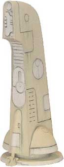

Gebäude von Neil Hodgson:
Wurde dein Geländestück auch aus Schaumstoff gemacht, so wie die von Mark?
Neil Hodgson: Sorry, kein Schaumstoff. Das Kommunikationsrelais ist eigentlich ein modifiziertes Staubsaugerteil. (Wenn du dir die Orkgebäude im Ergänzungsbuch: Städte in Flammen genauer ansiehst, wirst du noch mehr Teile des gleichen Staubsaugers entdecken.) Das Staubsaugerteil diente hier als Hauptstruktur. Ich benutzte seltsame Getränkedeckel und ein paar alte Stiftkappen zusammen mit Tau-Bitz, um das Ganze abzuschließen. Einfach nur um zu zeigen was man aus alltäglichen Dingen machen kann. Ich bemalte das Relais mit denselben Farben die Mark benutzte. Aber nichts wurde aus Schaumstoff gemacht und so musste ich zwischen den Farbschichten nichts abschleifen, wie Mark es tat.

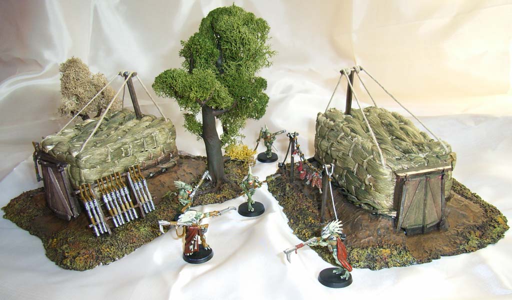

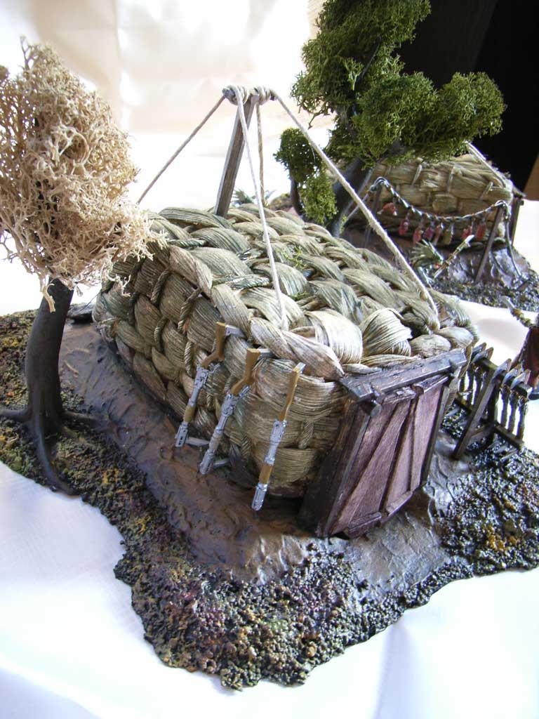

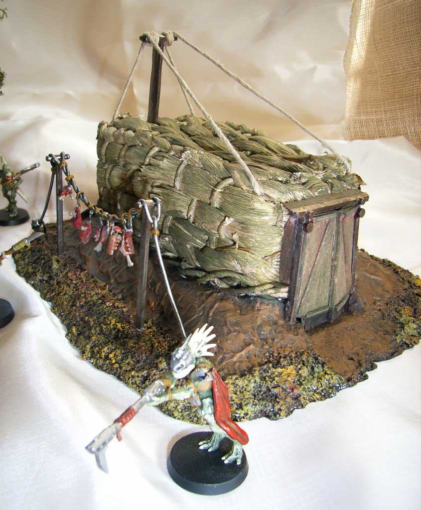

meine Geländestücke, nicht Tau sondern Kroot, aber auch der Fraktion zugehörig. Ich war ein wenig unzufrieden mit den Kroot-Zelten auf der GW-Tau Seite. Und da ist das hier entstanden:
Bestehend aus jeweils einem Knoblauchkorb (ich glaube, die gab's bei Plus) diversen Gussrahmen (als Stützkorsett im Inneren und die Ständer der Seilverspannung), zurecht geschnitzten Türen (das waren Cambert-Verpackungen aus Balser-Holz) Natur-Schnüren (keine Ahnung, ob die aus Baumwolle oder Kokosfasern sind, auf alle Fälle haben sie eine recht grobe Struktur). Als Untergrund fungierten Styrodur-Platten, zurecht geschnitten und mit Femo (sebsttrockenender Kentmasse) aufmodelliert. Die Bäume im Stamm sind ebenfalls aus Femo, die schmalen Äste aus Green Stuff, ebenso die "Seile" der Fleisch-Trocknung. Die Oberfläche des Bodens im groben Bereich aus Boesner Strukturpaste "Grobsand", der aufgeworfene Lehmbereich aus Boesner Strukturpaste "Graphit". Und dann noch jede Menge Farbe....
Viel Spass beim Nachbauen.

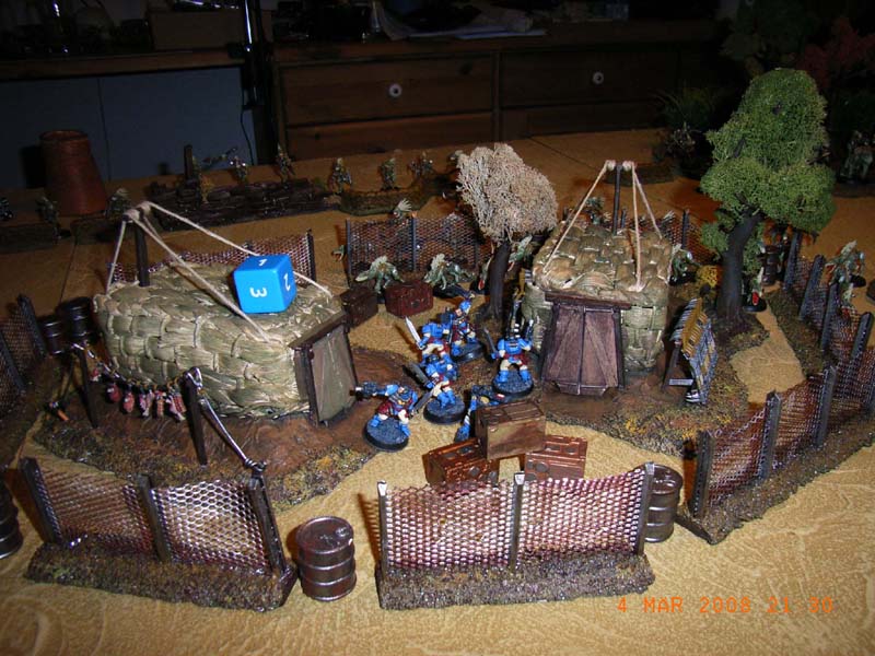

Hier noch mal ein Bild der Krootsiedlung während eines Angriffes durch Space Marines....
