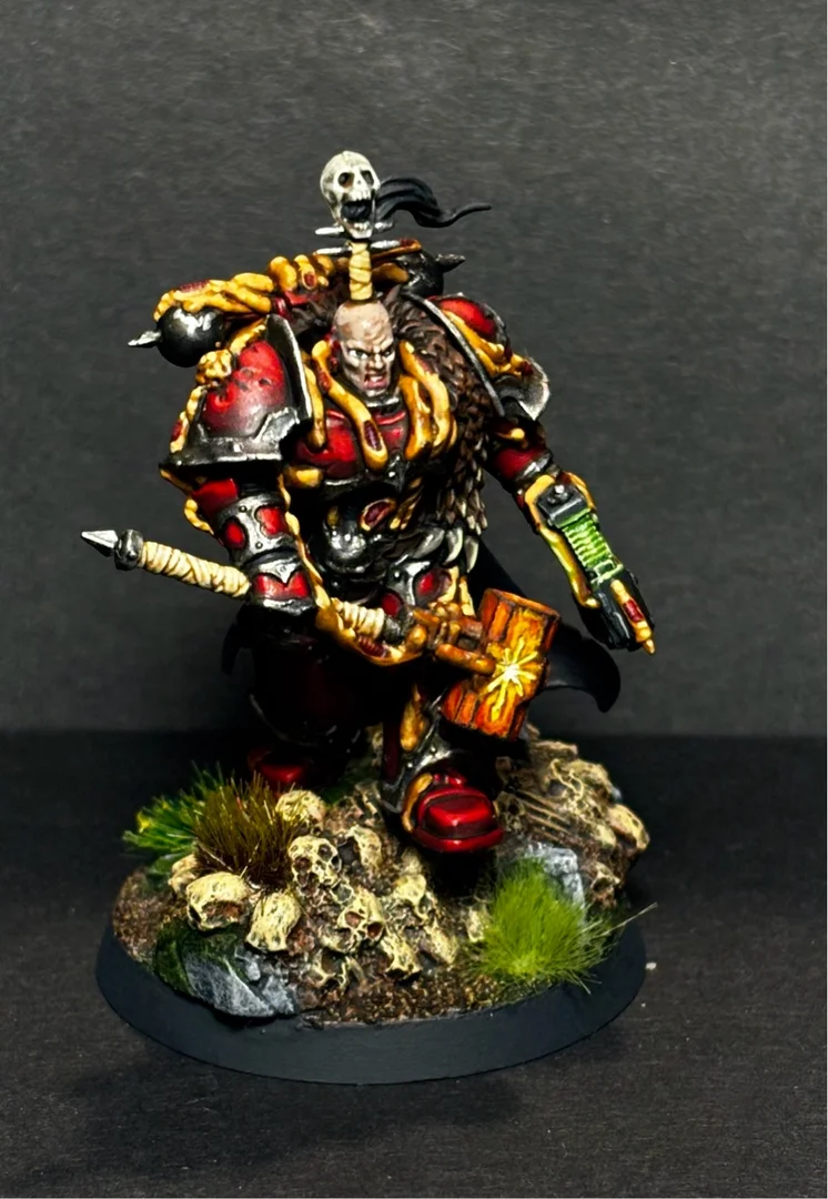

Erste Variante wäre in etwa so wie hier mit Angron Red:
Und hier nochmal mit anderen Farben aber nach ähnlichem Schema - so in etwa müsste das Ergebnis mit der Tamiya Clear Farbe sein:
