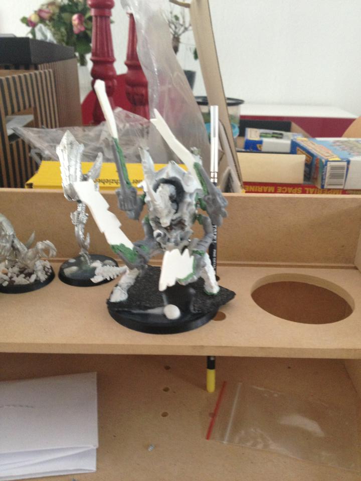

Ich habe erst vor zwei Wochen meinen Schwarmherrscher gebaut, allerdings aus dem neueren Zinntyranten und nicht dem ganze Alten. Ich habe dafür Neodym Magnete genommen in... klein... ^^ Leider weiß ich da aktuell nicht die Größe, sie sind aber so klein, dass sie ohne Probleme durch das Loch in einem Schlüssel durchpassen, wo normalerweise der Schlüsselring ist.
Die Hornschwerter sind selbst gemacht, vier Rechtecke aus Plastikcard geschnitten und ein paar Unregelmäßigkeiten rein. Befestigt sind sie mit GS an Plastik-Sensenklauen. Dazu habe ich die Klauen am Gelenk abgeschnitten, gestiftet und andersrum wieder dran gemacht. Danach die Sensenklauen rausgeknipst und ein Stück stehen lassen, Plastikcard rein und mit GS festgemacht. Hält bombensicher. Foto ist ein wenig unvorteilhaft, habe aber gerade kein Anderes. Ich werde aber nochmal an den Armen arbeiten, die gehen etwas zu sehr nach innen. Ich hätte die Magnete lieber nach außen gekippt, damit die Arme auch nach Außen zeigen.
Arbeitsaufwand: Ca. 1,5h
