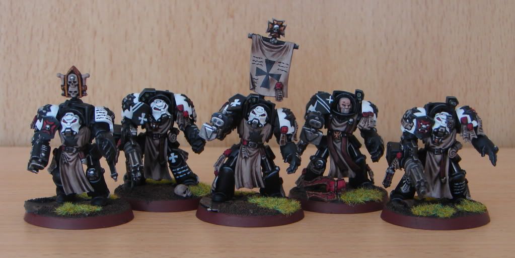

Ich hab meine damals auch nach der von dir erwähnten Umbauanleitung von der Franz. GW Seite gebaut.
Ist im grunde genommen ganz simpel du musst halt bloss den Bogen der sich über den TErminatorkopf ziehen würde von der Termibrustplatte lösen und dann auf eine Servbrustplatte kleben. 😉
So sieht das bei meinen aus:
