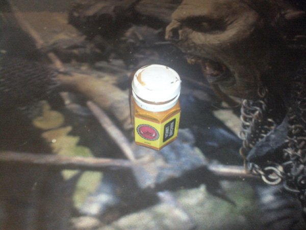

Wenn es sich noch um die ganz alten Behälter handelt, die etwas schlankeren mit weißem Deckel, dann ist es nicht wirklich kompatibel. Alle neueren sind afaik kein Problem.
Um Missverständnissen vorzubeugen - Ich spreche von diesen hier:
Alle neueren Farben sind kein Problem.

Der Großteil hat weiße oder scharze Deckel, ist etwas breiter als die auf deinem FOto und ist etwas.. tiefer. Also nicht so hoch
Das sind dann die Neueren - die kannst du bedenkenlos mischen, egal ob sie jetzt einen Dreh- oder Klappverschluss haben.

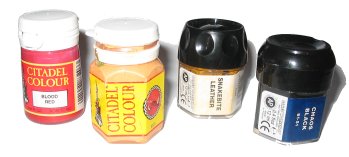

Die beiden linken Töpfchen sind die alten Citadel Paints, die bis 1997 von GW eingekauft wurden. Black Hat vertreibt die gleichen Farben noch heute mit leicht geänderten Bezeichnungen als Coat d'arms. Die Farben sind nicht immer identisch mit den aktuellen GW-Farbtönen gleicher Bezeichnung, sie sind jedoch ähnlich. Beim Malen sind die gut mit den aktuellen mischbar.
In der Fabrik der alten Citadel Paints werden übrigens auch die Foundry-Fraben und die P³ hergestellt.

@eversor: ja, also ich hab hier ein paar Farben rumliegen, die so aussehen wie die 2. von links auf deinem Bild, der Großteil jedoch besteht aus dem Pottich, der der 2. von rechts ist. WOher hast du denn diese Infromationen alle, also auch, das die Farben nicht immer identisch sind?
Und woher das Bild?
Anderer Hersteller. Das Coat d'Arms (sprich altes GW) Ultramarine Blue sieht zB völlig anders aus als das aktuelle. Der Farbton ist viel kräftiger und auch irgendwie ein anderes Blau. Was deine Farbpötte angeht: Gratulation, wenn die noch benutzbar sind. GW hatte noch nie so schlechte Pötte wie die 2. von rechts auf dem Bild, die sind bei mir meist nach 1-2 Jahren komplett hinüber gewesen, auch wenn sie nicht benutzt wurden und auf dem Kopf standen (aber in den Schraubdeckelpöttchen sind die gleichen Farben drin wie die aktuellen, die kommen von einem Hersteller aus Frankreich, HMG oder so).
