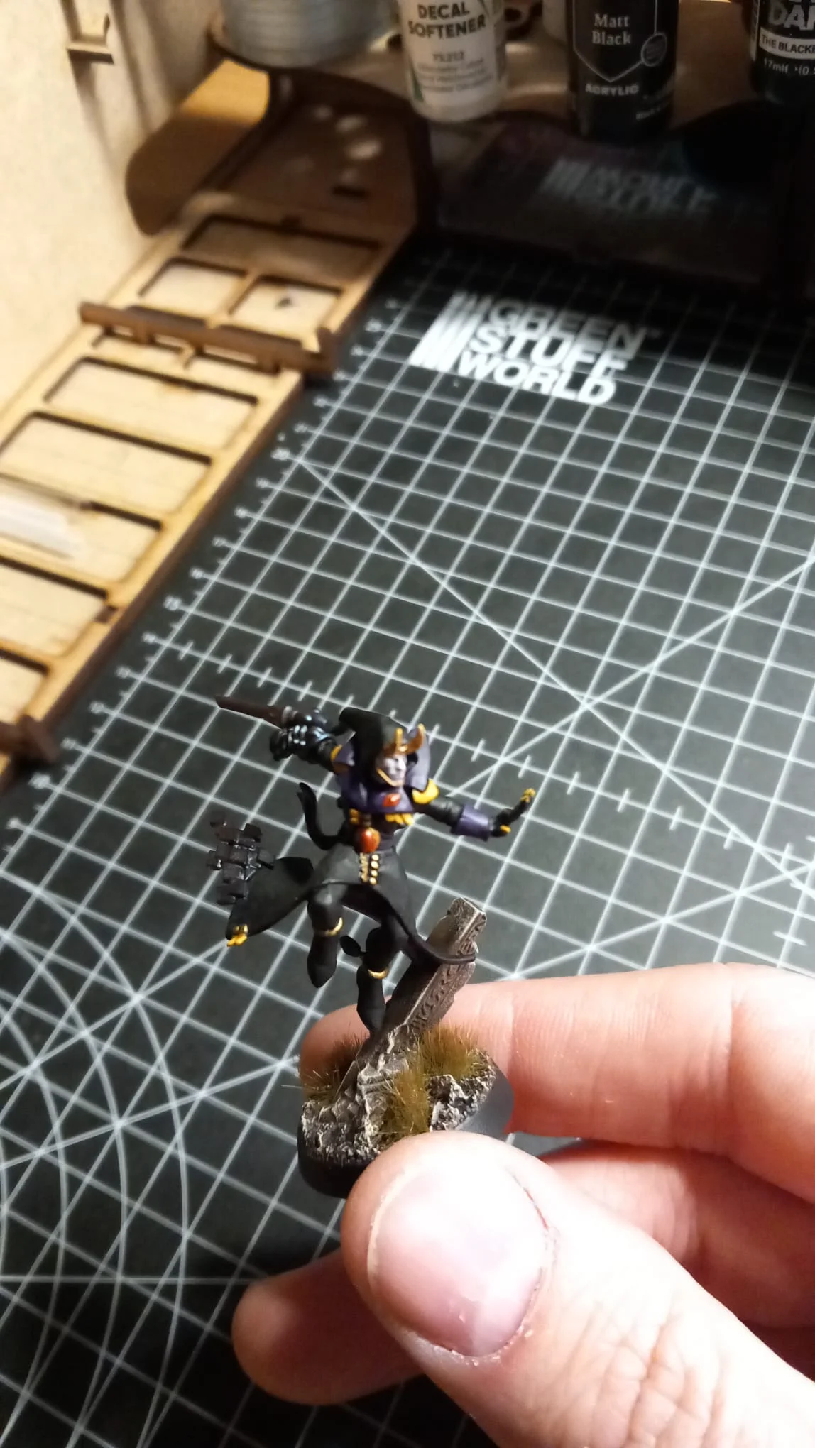

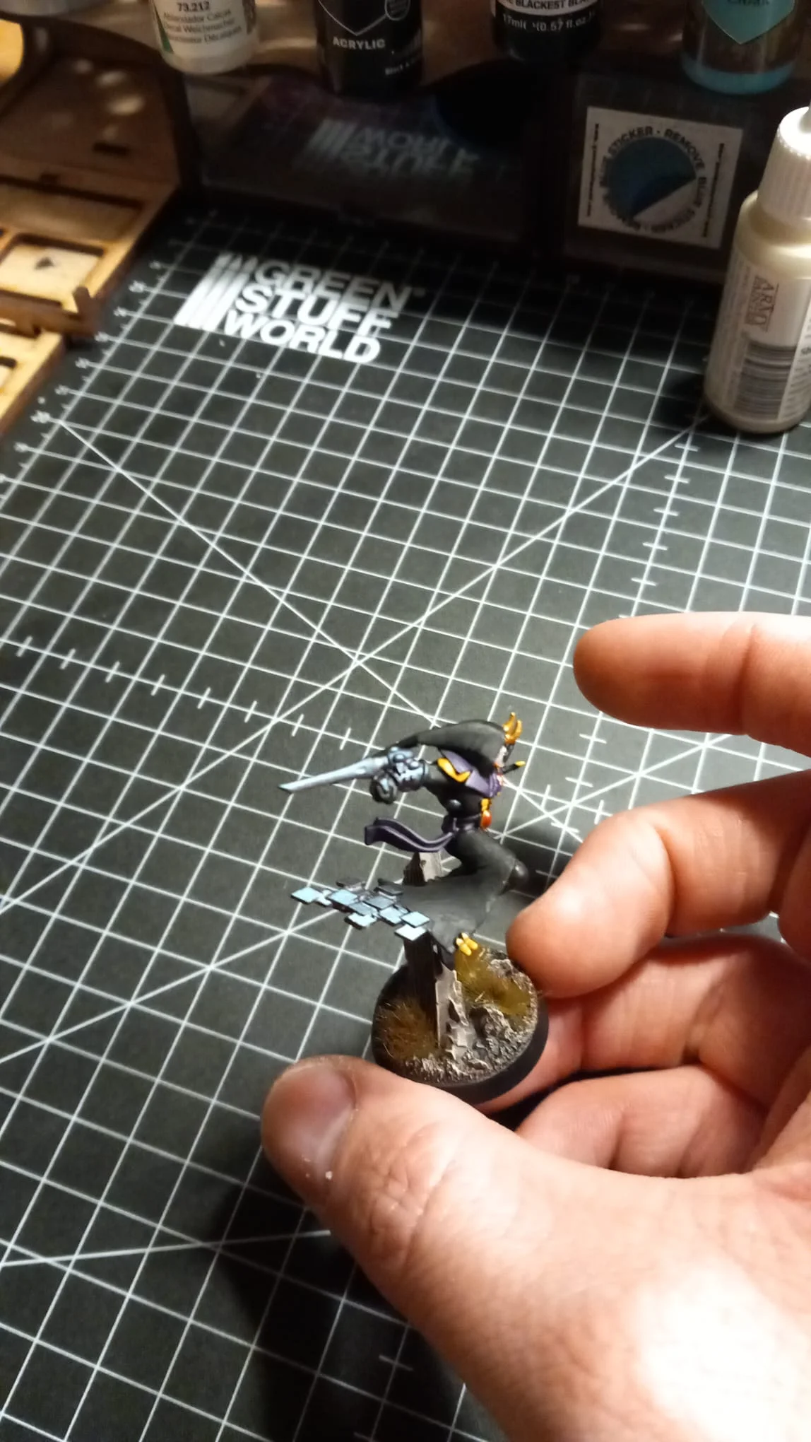

Ein bisschen später geworden, hier der Vergleich, links ohne Varnish, rechts mit:
Leider nicht exakt die gleiche Belichtung getroffen, aber ich denke, dass man sieht, dass das Varnish die Farben nicht stark verändert hat, auch das Metall ist gleich geblieben.

Da verschiedene Lacke verschieden stark beeinflussen: Was für ein Varnish hast du verwendet? Matt? Seidenmatt, Gloss?
