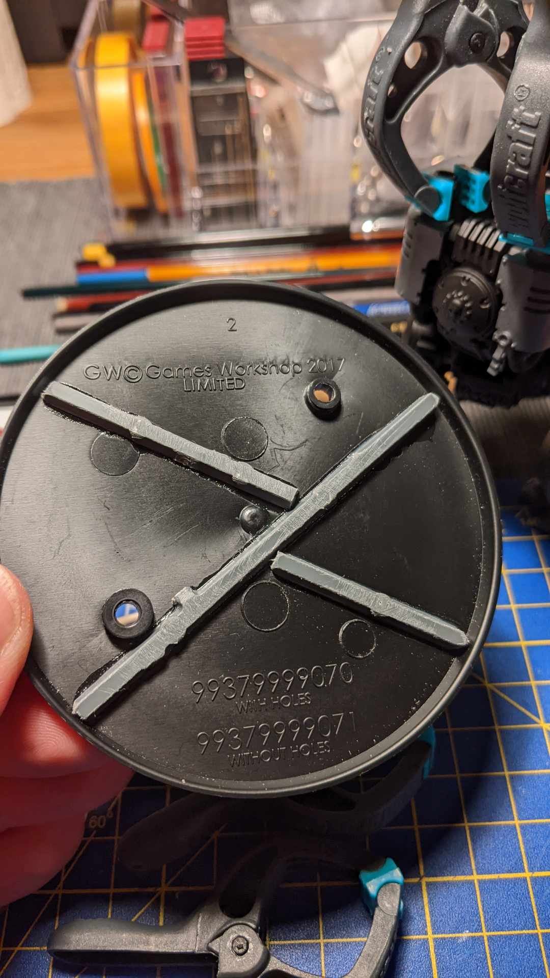

Hallo zusammen,
bei meinem Great unclean one ist die base verzogen, d.h. die Ränder liegen nicht plan auf der Oberfläche auf, sondern stehen so 1-2 mm hoch.
Mir ist klar, was man da rechtlich alles machen kann. Wenn es aber da ein schnelles und einfaches Hausmittelchen geben würde, wie man die selber wieder "flach" bekommt, gerne her damit! 😉

Ich hatte jetzt eher an sowas gedacht wie: Heißes Wasser drüber und dann ein dickes Buch drüber. Aber ich befürchte, das Plastik von der base ist nicht so formbar wie Resin.
Sowas hab ich nicht, und wenn ich da so "invasiv" dran rumwerkel, verliere ich meine Gewährleistung... 😉
Nimm n Fön, normales Haushaltsgerät reicht.
Quelle: Ich, wie ich das Gegenteil erreichte beim Base-Paste-Trocknen. 😉
Ich habe mal bei einem Flugbase einer Walküre lange Stücke von Gussrahmen mit Plastikkleber unter das Base geklebt in verschiedene Richtungen und während des Trocknens das Base auf eine plane Oberfläche gelegt und von oben beschwert sodass es plan aufliegt.
Bei mir hat das gut funktioniert und das Base war danach sehr steif und plan.

Ich hab Bases manchmal einfach von Hand auf einer planen Fläche geschliffen.

Hier nochmal ein Bild von der Aussteifung - habe das gerade an einem 90 mm Dreadnought Base gemacht und es hat wieder super funktioniert.
Vor allem ist es grundsätzlich praktisch, weil die größeren Bases durchbiegen wenn man drauf drückt und das missfällt mir.
