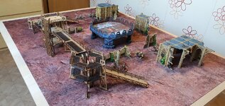

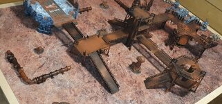

Wenn du nur mit voll ausfüllender Matte spielst ist wirklich sinnlos. Aaaaber. Ich hab mir auch ne Holzplatte gebaut. Die ist 95x95 mit 21 mm und einem Rand von 6 cm Höhe. Kork als Untergrund komplett und Übergang zum Rand mit der runden Leiste. Ich nehme den Tisch vornehmlich für Matten 3x3 Fuß? Aber auch ab und zu blood bowl, kill team und warcry. Dadurch wird der Tisch vom Spielfeld nur teilweise verdeckt und viele Bereiche bleiben offen. Und da ist dann der Korkuntergrund.
