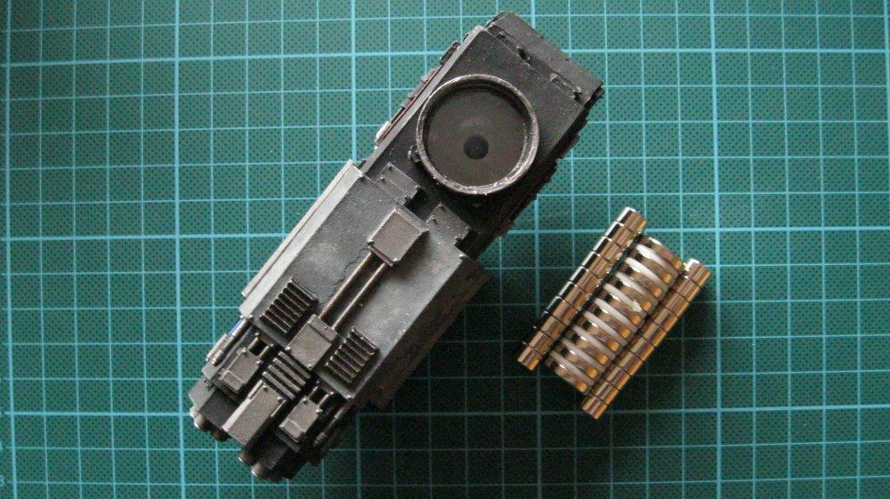

Ich möchte gerne einen Warhound magnetisieren...
Für die Waffen (Plasma, Turbolaser & Vulkan) und Kopf habe ich bisher mal Neodym-Rundscheiben 8x5 N45 (ca. 1,8kg Zug) geplant.
Den Körper habe ich vorsichtig mit 15x3 N52 (ca. 8kg Zug) eingeplant.
Wer hat hier Erfahrungen? - möchte nicht unnötig Magnete kaufen, die sich nachher als zu schwach erweisen, anderseits brauch ich auch nicht überdimensionierte teure Biester.

je nachdem. Ich hab aber einen 10mm Magnet in meinen Cybot eingebaut um das Hüftgelenk zu Magnetisieren, Das Gegenstück ist ein 5x2mm Magnet in den Beinen. Für den Cybothüfte reicht das. Auch mit Kugelgelenk.
Wenn du Kugelgelenge benutzen willst bedenke das die Magnetkraft über die Entfernung abnimmt. Wenn du es einfach so Magnetisieren willst, sorge dafür das die Magnete nicht direkt aufeinander Treffen. Die zersplittern leicht. Magnet versenken und 1mm Struckcard drüber kleben.
Ansonsten halte ich die Magnete für ganz gut bemessen, wenn du auf beiden Seiten Magnete Nutzt.

Ich habe selbst einen Warhound erfolgreich magnetisiert.
Den Torso habe ich mit einem 15x5 mm Magneten mit Senkbohrung befestigt.
Den Magneten habe ich in der Hüfte mit Hilfe einer passenden Schraube befestigt. Im Torso habe ich eine passende Stahl-Karosseriescheibe reingeklebt.
Das Ganze hält bombenfest.
Die Waffen habe ich mit 8x5 mm Magneten befestigt. Je einen Magneten in den Waffenarm und einen in die Schulter.
Ich hoffe ich konnte dir etwas helfen.

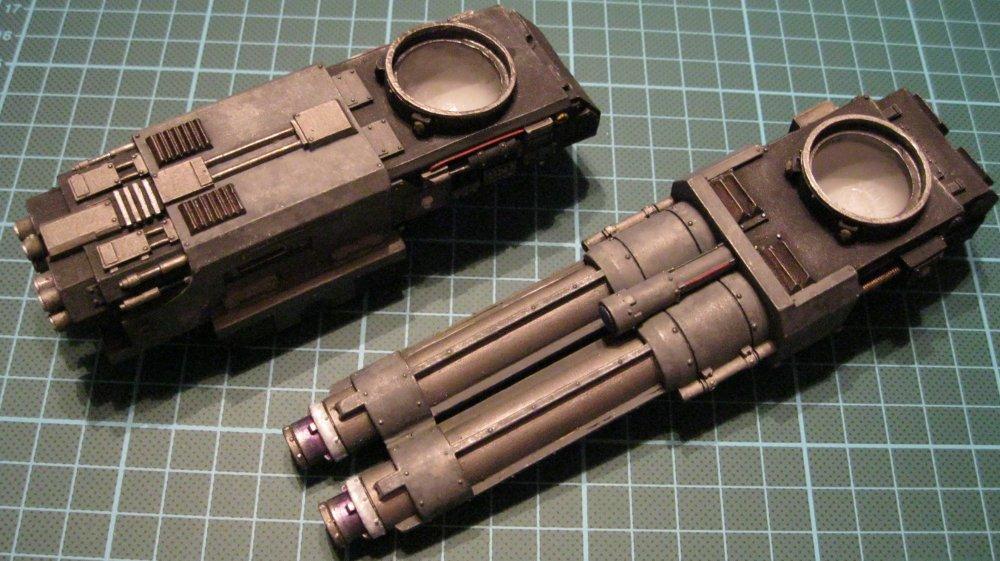

Edith sagt - die Magnete sind gerade angekommen - die Zugkraft ist Hammer!! Hier also der erste Versuch...

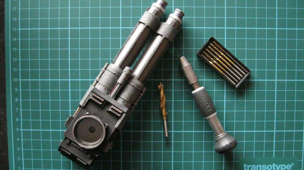

Die Waffenarme bohre ich bis zum maximal möglichen Punkt ein und nach dem Einbetten der Magnete wird mit Greenstuff aufgefüllt.
Die Magnete der Waffen sitzen - eine Sache gleich vorweg - man braucht wirklich viel Zugkraft!!
Leider habe ich anfänglich gedacht ich arbeite im Kugelgelenk mit einem Grennstuffpuffer von ca. 2,5mm, denn die Magnete sind wirklich zugstark.
An der Waffe selbst habe ich die Magnete glatt abschließen lassen, notfalls hätte ich hier immernoch mit 1mm PC puffern können.
Das Ergebnis - der Vulkan Mega Bolter bleibt nach Kopplung trotz fast 2kg Zugkraft auf beiden Seiten nicht ordentlich in Position sondern kann sogar abfallen. 🙁
Nun habe ich im 2. Kugelgelenk den Magneten auch glatt abschließen lassen. Bei Vollkontakt sitzen die Waffen nun sehr gut - ähnlich wie beim Magnetisieren von Minis.

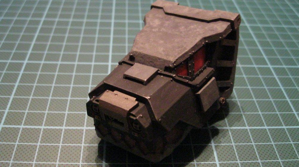

Beim Kopf kann ich auf einer Seite nur mit kleineren Magneten arbeiten, da die Wandstärke zum Körper nicht viel hergibt - mal sehen was dabei herauskommt.
Bei dem größeren Magneten für den Rumpf zu den Beinen wird das sicherlich anders aussehen - hier ist unbedingt ein Puffer notwendig da sonst der Magnet beim Koppeln zerplatzt...
Ich habe die Waffen etwas anders magnetisiert.
Ich habe in den waffen selbst, da wo der Kugelkopf reinkommt, oben am Rand einen ca 2 mm breiten und 1 mm starken Plastikcardstreifen reingeklebt. Einmal rund um aber von innen.
Dann habe ich mit Gewalt den Kugelkopf in die Pfanne reingedrückt bis der drinne sitzt.
Das Ergebnis ist das ich meine Waffenarme beweglich sind.
Den Stummel mit Kugelkopf habe ich dann mit Magneten am Rumpf befestigt.
Nur so als Idee.
Gruß
@Arad - zumindest bei der Plasma Blast Gun ist diese Methode sicher die zu Bevorzugende, da hier kaum Spielraum zum Einsetzen eines Magneten ist.
