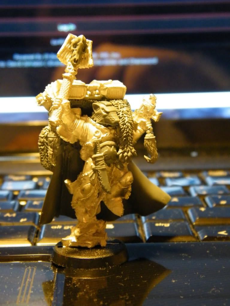

Also wenn du Metallmodelle bearbeiten willst, empfehle ich dir ins nächste Bauhaus zu gehen und die dort bei den Kleinelektrowerkzeugen dir das Programm von Proxxon anzusehen. So ´ne kleine elektrische Modellbaubohrmaschine ist ´ne feine Sache und eröffnet dir ganz neue Möglichkeiten. Mit einem kleinen Fräsaufsatz kann man ganz fantastisch Köpfe rausfräsen, erfordert aber eine ruhige Hand und etwas Mut und Selbstvertrauen. So ist zum Beispiel dieser Wolfspriester für meine Himmelswölfe entstanden.
