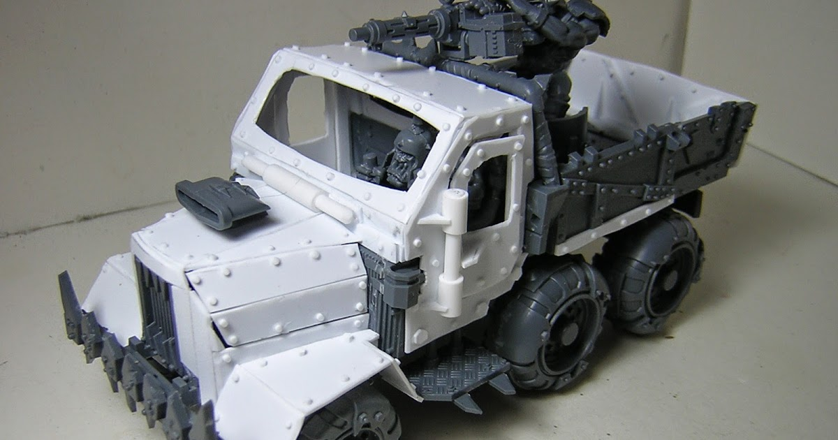

Könnt ihr mir verraten, was für ein Plastikkarton man für solche umbauten am besten nimmt?
Die Platten sind an dem Modell mindestens 1mm dick. 0,5mm schaut an den Kanten dünner aus. Die dicken Rohre von den Scharnieren könnten sogar 5mm sein. Aber auch nur geschätzt.
Grundsätzlich würde ich zu möglichst vielen verschiedenen Stärken raten. Dann hast du immer das da, was du gerade brauchst. Gerade bei Orks ist etwas buntes Durcheinander ja ganz gut. Bei Platten sind 1mm ein guter Allrounder, aber Beschläge oder gebogene Rundungen gehen mit 0,5mm besser. Wenn die Kanten zu sehen sind, willst du vielleicht auch mal was dickeres verwenden.Notfalls kann man aber auch zwei Lagen aufeinanderkleben. Neben dem Trittbrett sehen die Schutzbleche z.B. schon etwas dünn aus. Für Schrauben und Muttern gibt es auch Sechskantstäbe. An Stäben und Rohren kann man ruhig bis hin zu 5mm von allem etwas da haben. Verschieden große Nieten sind ganz nett und aus Rundmaterial kann man ja jede Menge verschiedene Sachen basteln. Auspuffanlage, Waffen, Überrollbügel... Irgendwo passt es dann immer. Wenn die Scharniere weniger wuchtig ausfallen sollen, würde ich zu Draht oder Metallstäben raten.

Danke für die Aufklärung. Ich suche noch einen Shop wo ich mir so ein kleines Set zum testen zusammenstellen kann, da vielleicht noch ein Tipp?
Ich hab damals vor Jahren mal jemanden der damit arbitet um ein paar Reststücke zum testen angeschnorrt und gleich so viel bekommen, dass mir das noch vorhhält. Daher fehlt mir leider die Erfahrung im Einkauf. Aber auf Architekturbedarf.de findet man eigentlich alles was man braucht in halbwegs kompakten Größen.
