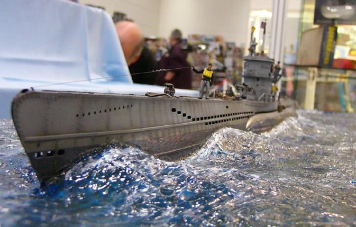

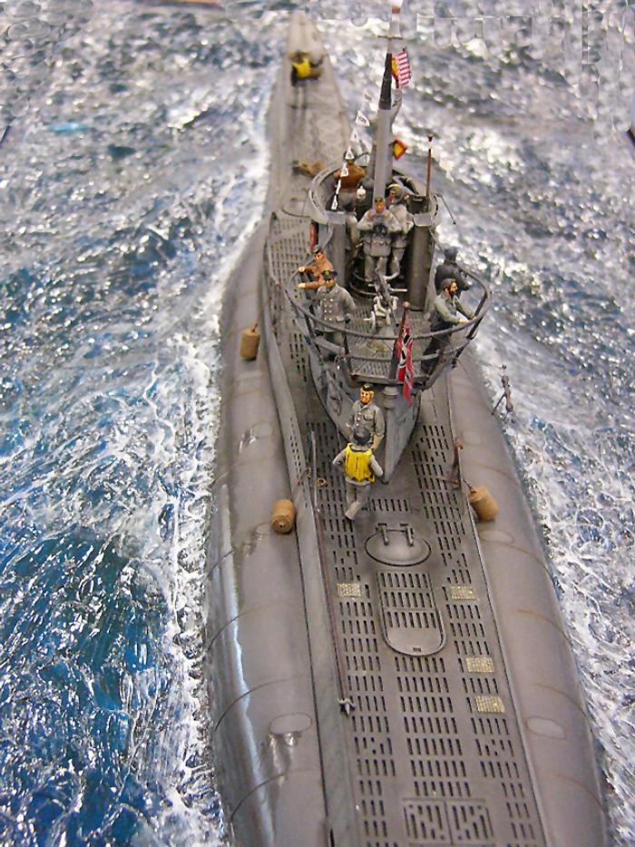

Hab hier noch ein paar Bilder gefunden. Ist aber ruhige See.
Sehr guter Link - danke. Dieses Silikon kannte ich bisher nicht. Bei Baumarkt-Silikon denke ich immer an braunes, zähes, klebriges Sanitär-Silikon.
Hat jemand von Euch schon mal mit diesem transparenten Silikon gearbeitet? Lässt sich das gut verarbeiten? Trocknet es transparent durch? Und ist es danach klebrig, so dass z.B. Grasstreu daran hängen bleibt?
