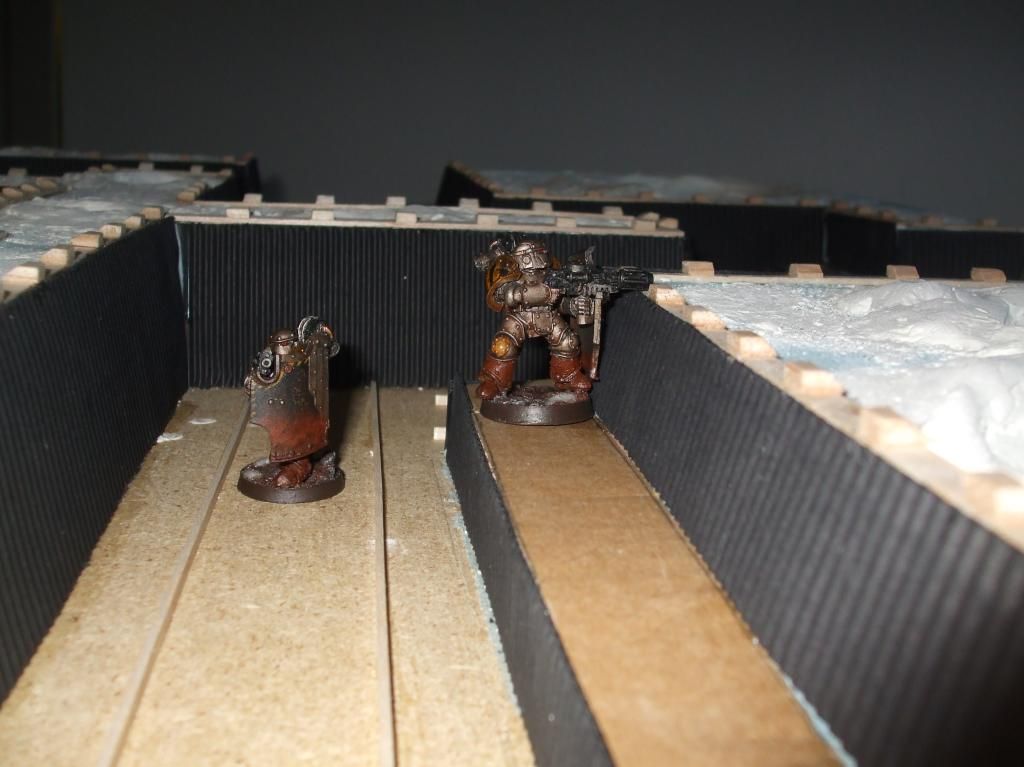

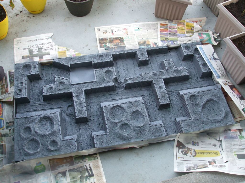

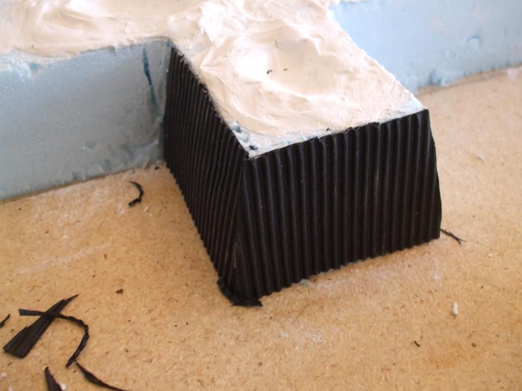

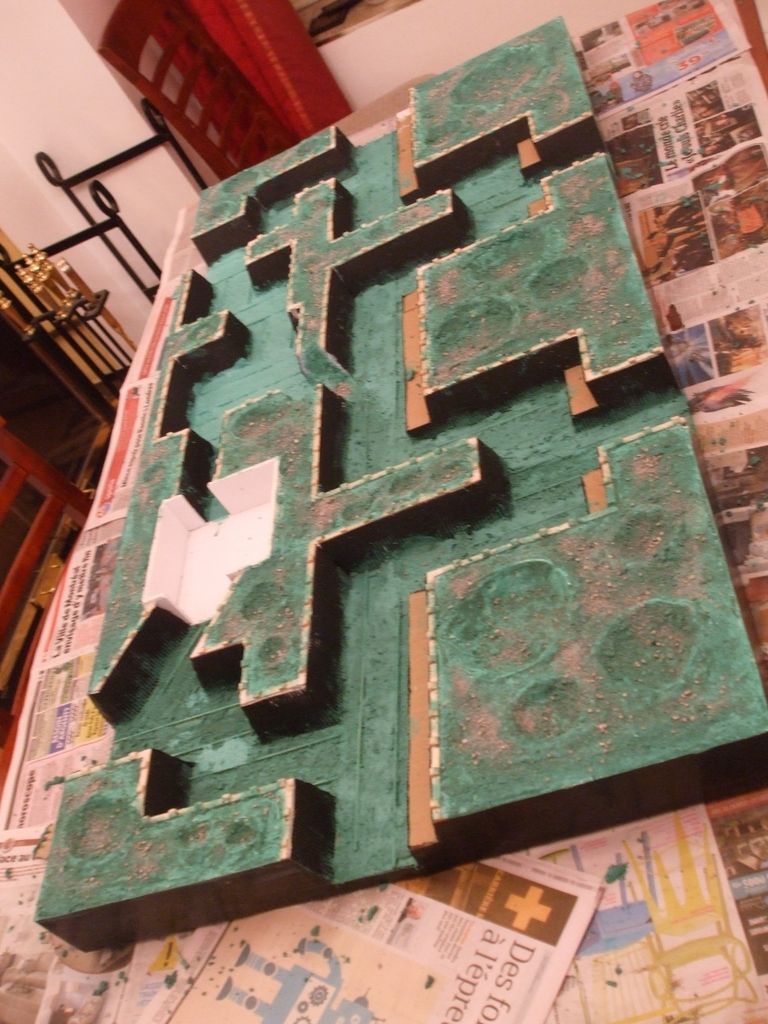

Hi, ich will nicht herumklugscheißen, aber ich habe mir (Ausgangspunkt war auch eine beginnende DKoK Armee) vor Jahren eine Gabenkampfplatte gebaut. Als Basis habe ich 4 Styrodurplatten genommen und darauf dann in der gleichen Höhe Styrodur ein Grabensytem ausgeschnitten und darauf geklebt (auch mit größeren Bereichen für Waffenteams und Mörsern) - auf den beiden langen Seiten sind Grabenlinien und in der Mitte quasi eine kleine Schlucht. Die "Hänge" des Systems haben z.T. noch eine dritte Ebene obendrauf bekommen. Krater kannst du gut selber bauen, indem du Kegel mit stumpfer Steigung nimmst, und im stumpfen Winkel von innen den nächsten kleineren Kegel heraus schneidest. Die gesamte Platte hat (mit Leim und Abtönfarbe und Sand für lau) ca. 60,-€ gekostet, ist gut bespielbar - zeitaufwand ca. 25 Std. und du kannst immer noch LoS-Blocker in Form von Ruinen etc hinstellen. Bei Interesse mache ich morgen mal Fotos - aber nicht lästern, da durch heftige und lange Schlachten die Holzstützplanken der Grabenwand in mehreren Segmenten abgefallen ist und ich es versäumt habe, den Bereich vorher zu bemalen. Sprich es leuchtet fröhlich in pink - memo an mich selbst: dringend mal restaurieren...
Kein Problem. Nunja, ich erwähnte ja bereits, das ich eh nicht zum spielen kommen werde. Daher ist die Platte eh nur als Display für meine Todeskorps gedacht. Aber 3 Ebenen? Ich hätte eher folgendes gemacht: Ich hab jetzt ein Spanplatten-Boden (MDF gabs nur in 3mm oder 12mm ._.) gekauft, sowie vier Bergrenzungen aus Buche als Ränder - sieht fürs Display schiker aus, als blankes, aufgefranstes Styrodur - Wenn ich jetzt die Ränder un Boden anbringe (Rand kann man ja so machen, das er nicht ganz Fest ist, bzw. Rahmenartig, also abnehmbar?), dann ist der Rand noch leicht erhöht. Das lässt mir dann noch die Möglichkeit, mit Gips das Gelände etwas uneben zu machen und Krater mit Styrodurdreiecken und Gips zu modellieren. Ansonsten wäre ich nicht wirklich an Bildern interessiert - sorry- da mir diese eher milde weiter helfen. Bautipps wären da schon viel schicker 😉
