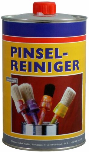

Wenn ich den Begriff "Pinselreiniger" google, ist das denn immer das gleiche Zeug oder braut da jeder Hersteller -im wahrsten Sinn des Wortes- sein eigenes Süppchen?
Ich finde da teilweise Dinge mit dem ausdrücklichen Vermerk: KEIN Verdünner, wie zB das hier:
und dann Sachen, wo schon im Titel explizit von Verdünner die Rede ist:
Was verwendest Du denn bzw. was würdest Du empfehlen?
