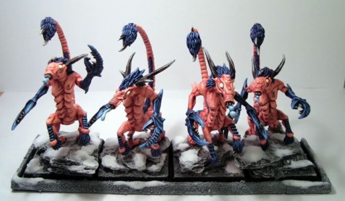

Ich mische den Schnee immer mit Bastelleim und Wasser (genaues Verhältnis kann ich dir leider gerade nicht geben), das wird dann eine leicht zähflüssige Pampe, die ich dann mit einem kleinen Spatel auf das Base schaufle und etwas "verstreiche".
Schaut dann so aus:
