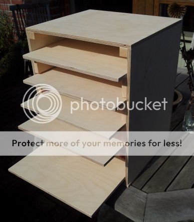

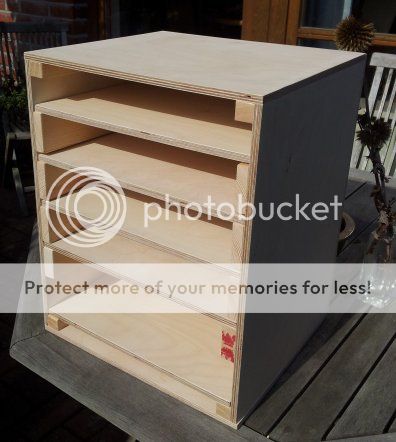

ich hab jetzt einen "koffer" konzipiert und bin dabei ihn zu bauen
da habe ich auf mehreren Höhen die Möglichkeit Böden einzuschieben oder zu entfernen, um verschieden Hohe Etagen zu schaffen,
ich könnte z.b. 2 hohe Etagen machen (11/12 cm) mit jeweils einer Fläche von ca. 28*35, da passen z.b. 6 Panzer von Rhinogröße rauf (jeweils)
und dazu noch 2 Etagen mit 6cm Höhe für Infanterie, ich werde mal ein Bild machen wenn ich fertig bin mit dem Bau.
Ich denke 1000-1500 bekomme ich von so ziemlich jedem Volk da rein, auch 80+ Orks sollten drin sein,
bei 1850 oder 2000er Spielen (wenn ich jemals so groß spiele) müsste ich evtl. 1-2 große Objekte (Flieger O.ä. seperat nehmen),
aber ich glaube mit der jetzigen Größe habe ich eine ganz gute Lösung gefunden, auch vom Gewicht her.
Der Koffer kommt glaub ich am Ende so auf 6-8 kg, sehr viel schwerer will ich den auch nicht haben, wenn man damit
vielleicht mal Zug fährt und ihn rumschleppen muss usw.
Hat sonst jemand Bilder von seinem Koffer? (kann auch was gekauftes sein)
Ich finde ja das Kastensystem von PlanetFantasy ganz cool eigentlich, aber ich wollte
was aus Holz und will es am Ende so wie eine Munitionskiste anmalen oder so 🙂

@ Stephanius:
Vielen Dank für die Bilder, jetzt merke ich,dass ich
viel zu viel Stellfläche habe. Und ja das Gewicht ... das ist auch viel zu hoch,aber aus Fehlern lernt man ja 🙂
Ich bau das Teil jetzt fertig, und wenn ich es nur als "Figurenlager" zuhause stehen habe,
war es trotzdem ein Spaß das Teil zu bauen, ich will es am Ende noch bemalen wie eine Munitionskiste
der Cadianer oder so 🙂

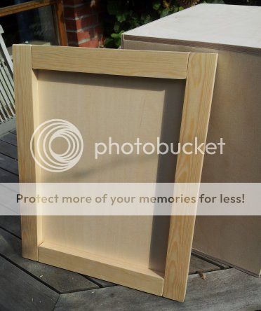

Hier, soweit bin ich bisher:
Das wird die Tür:
Auch wenn du den nicht als Transportkoffer nehmen willst, finde ich den sehr gelungen. So kannst du deine Armeen platzsparend unterbringen, ohne Angst haben zu müssen das etwas daran passiert.
