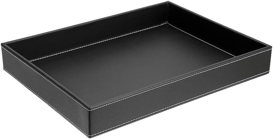

Ich persönlich nutze in der Regel den Dice Tray von Feldherr. Der ist nicht zu groß, nicht zu klein, dafür ruhig, leicht und multifunktional. Naja, schön ist er im Vergleich zu Alternativen wahrscheinlich nicht.

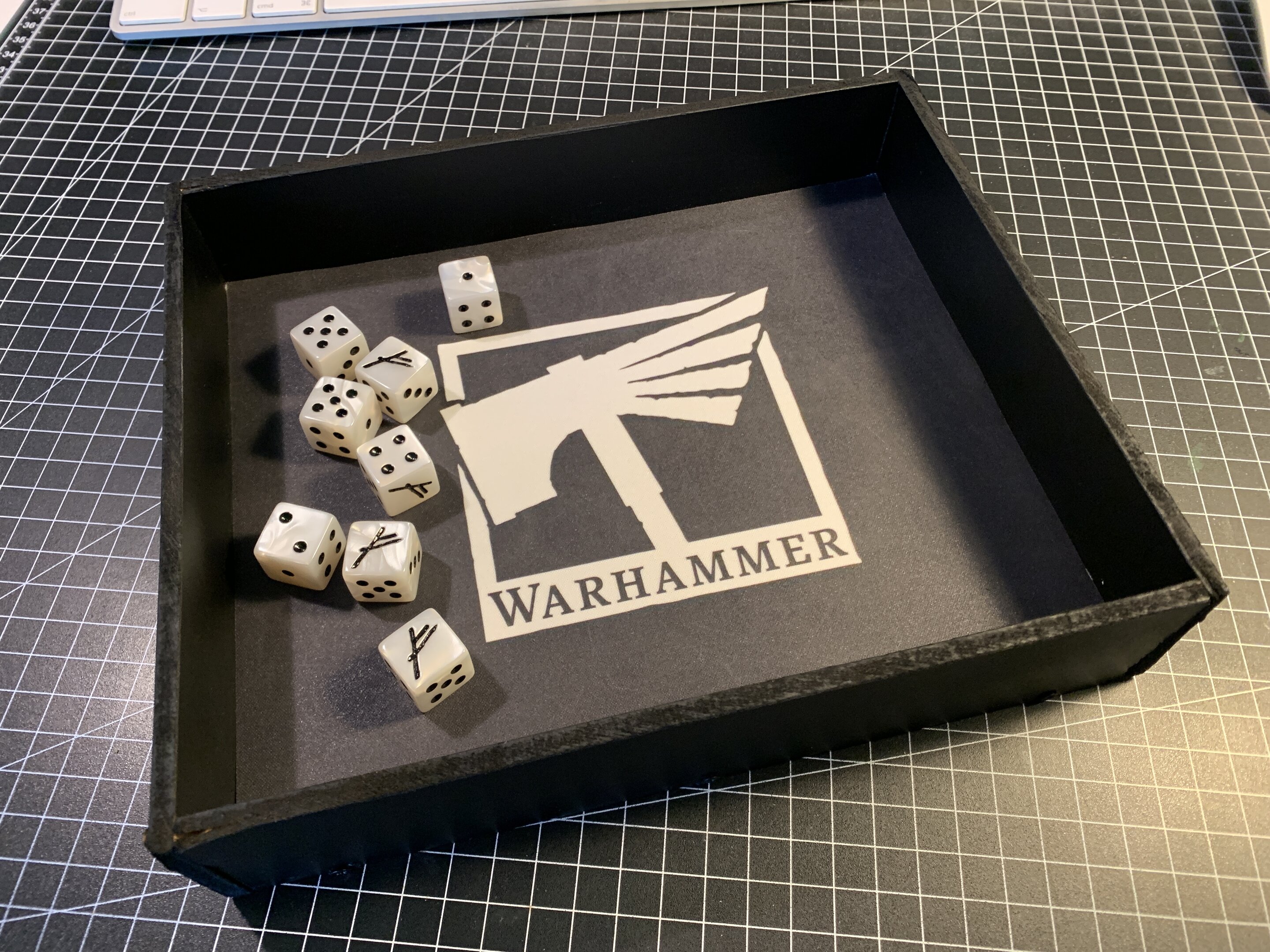

Ich habe mir Mai 2019 für unsere Brettspielabende mal ein Dicetray selbstgebaut welches auch immer noch im Einsatz ist.
Zum Glück habe ich das damals halbwegs dokumentiert, also:

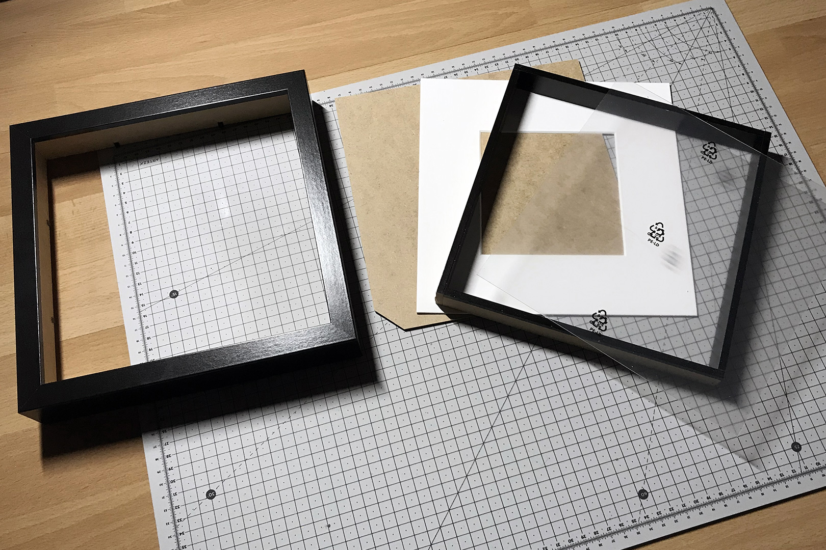

Als Basis kam ein "Ribba" Bilderrahmen von Ikea zum Einsatz.
Dieser ist auf Grund seines Aufbaus auch rel. "modular". Siehe Einzelteile:

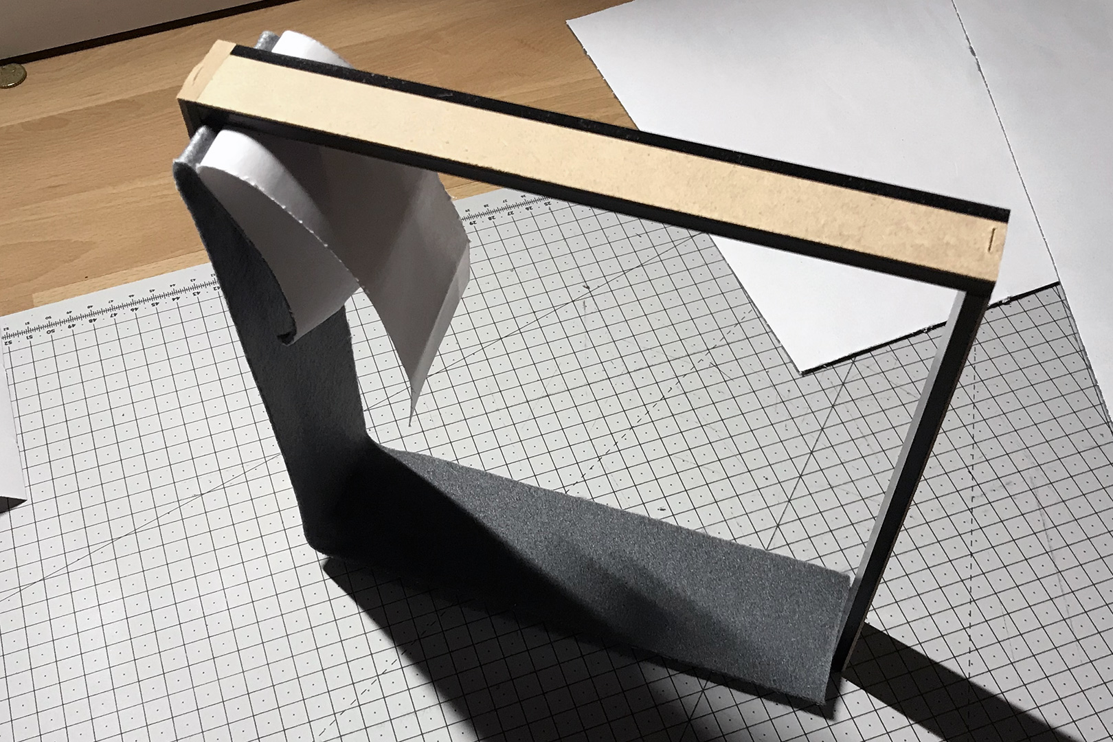

Als erstes habe ich den inneren Abstandsrahmen einmal mit selbstklebenden Filz beklebt. Da Ikea bei dem Rahmen interessante Toleranzgrenzen hat, muss man ausprobieren ob man den Filz komplett umschlägt und dann noch alles passt, oder nur halb umschlägt. Da der Abstandsrahmen bei mir sehr viel Spiel hatte, konnte ich den Filz quasi komplett umschlagen. (es ist also auf jeder Seite des Rahmens Filz)
Da Ikea bei diesem Rahmen kein Glas sondern Plexiglas verwendet, konnte ich dieses gleich als Grundfläche benutzen auf die ich dann auch noch Filz geklebt und zugeschnitten habe. (Das mit echtem Glas zu machen wäre mir zu unsicher wegen Bruchgefahr)

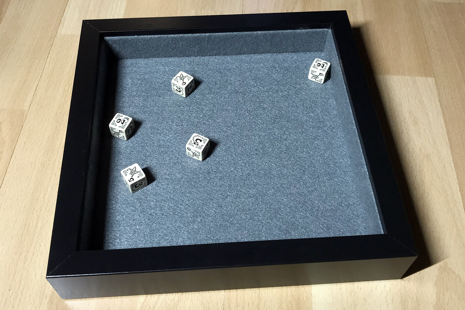

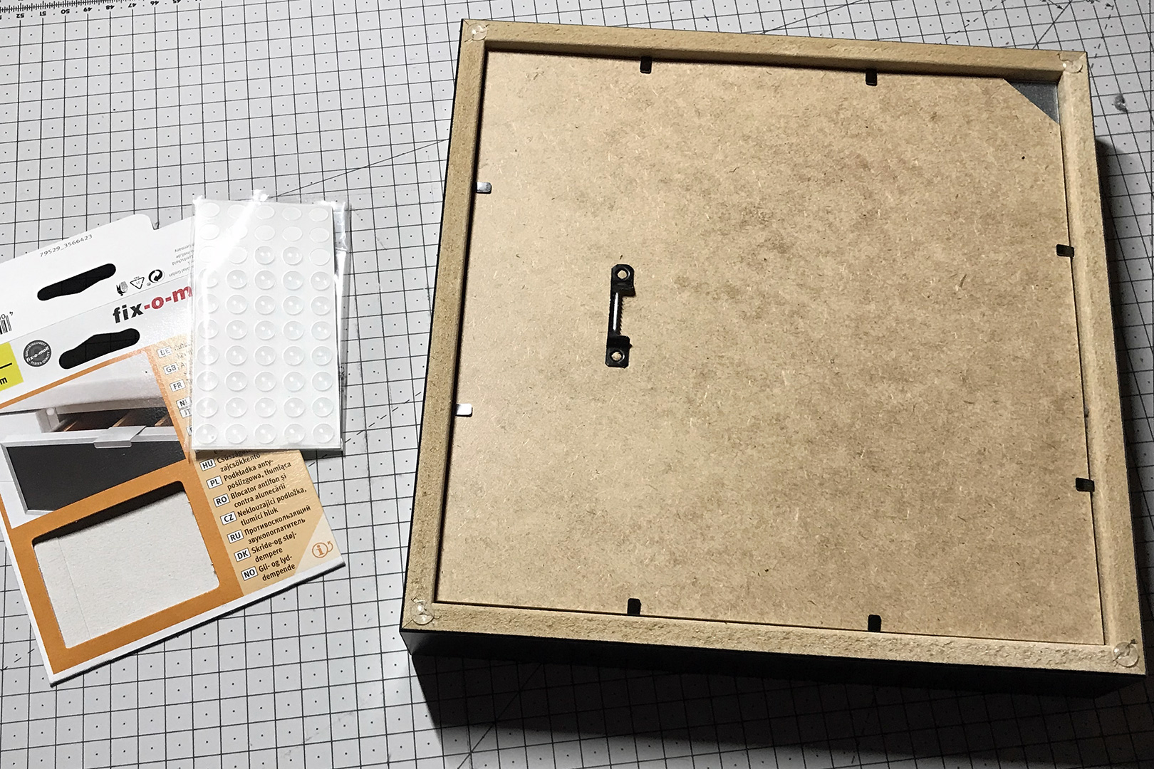

Dann noch alles zusammenbauen und ein paar kleine Gummifüsse an die Ecken des Rahmens setzen.
Tadaaa, fertig ist das neue Würfelbrett.
