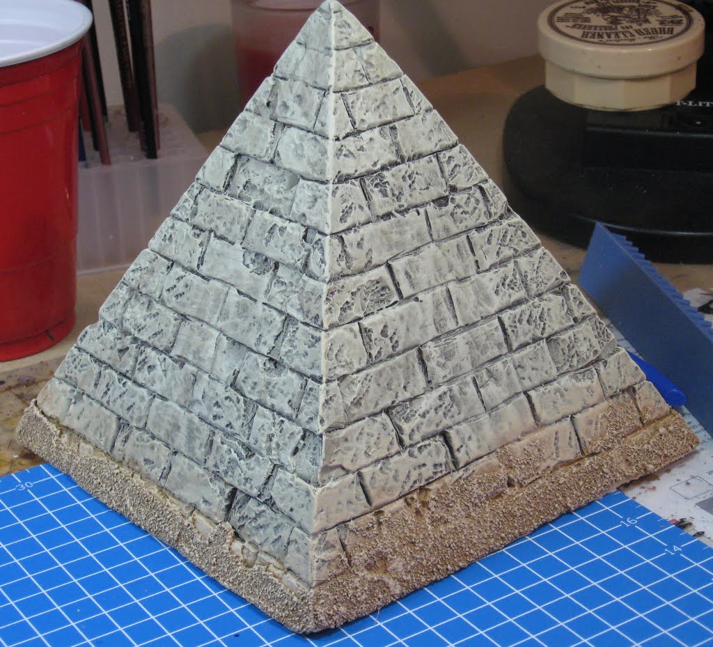

@ Shriken: Cooles Zeug, alles von Dir?

@Shriken: nice^^ ... mir fallen da dann noch Oasen und vereinzelte Pflänzchen ein.
sobald ich Wüstenplatte höre, fängt mein Nebensystem-Herz immer an zu pochen und mein kleines Hirn wird durchflutet von verschiedenen Bilder nach Schrott suchender Gorka-Morka-Boy'z und qualmender "Pikkup's" :lol:
leider nein, war eine schnelle Suche mit Google-Bilder :happy:
