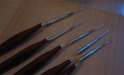

Hallo Leute. Hab hier aufgrund der manglnden Fähigkeit der Post Dinge intakt zu Versenden 5 Pinsel rumliegen, die oben am Metallteil gebrochen sind.
sieht so aus:

Hat schon mal jemand Erfahrung mit dem Reparieren von kaputten Pinseln gemacht?
ich hab an Holzleim und an Pflaster gedacht, aber es dürfte relativ schwierig werden die Teile so hinzubekommen, dass sie "steif" bleiben...

Auf jeden Fall nicht abschmirgeln. Damit verringerst du nur die Klebeflächen. Geborstenes Holz läßt sich meist gut wieder ineinanderfügen und hält da von sich schon besser als wenn es durchgeschnitten wäre.
Auf jeden Fall seltsame Bruchstelle, scheinen nicht sehr hochwertig zu sein, diese Pinsel. Also ich habe selbst gewollt noch nie eine Bruchstelle direkt hinterm Metallteil hinbekommen.

sooo.. hab die Pinsel mit Taikons Methode repariert. Und zwar genau so:
Die Tüllen ausbohren, die Hefte anspitzen und das ganze neu zusammenfügen und verkleben. So würde ich es machen...
[/b]
halten Bombenfest. bei Bedarf rüste ich noch Panzertape nach..
Nun bin ich wieder zufrieden 😀
