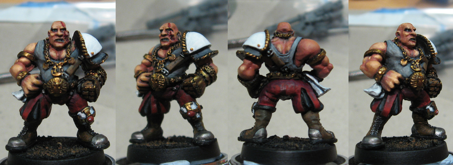

Ich behandel nur Resin vor, alles andere direkt aus dem Blister bzw. Gussrahmen. Nur entgraten, zusammenbauen und sprühen. Wie gesagt, gab nie Probleme. Auch ein paar andere hier nutzen das Zeug (aus den selben Quellen) und hatten auch noch keinen Grund sich zu beschweren.
Bei Resin wasche ich aber grundsätzlich, daher kann ich da nicht sagen ob es darauf auch hält oder nicht, wenn es einmal gespült ist haftet es aber auch darauf hervorragend.
Bzgl. Haften keine Probleme bisher. Wurde zwar im Test nicht angesprochen, habe aber bereits ein paar Miniaturen mit der Grundierung auch bemalt ohne Probleme.
Beispiel:
